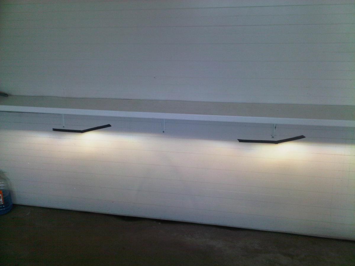

New pics. Ceva dubios este ca cel de pe stanga bate mai puternic desi au fost reglate la aceeasi inaltime, bat la fel de drept...practic la perete nu se observa diferenta.
E normal? Asa sunt cele de europa, cu cel de pe stanga sa fie putin diferit?
Modificat de The_Ego
Cred ca cel de pe dreapta trebuia sa fie putin mai puternic.
Asa sunt toate farurile, cel care e mai aproape de mijlocul drumului e mai slab sa nu orbeasca masinile de pe contrasens.
Oricum, nu-ti face probleme, instaleaza si auto-leveling-ul si apoi du-te la reprezentanta sa le reglezi cum trebuie!
Tocmai ca la mine cel de langa drum e mai puternic sau mai sus nu-mi dau seama. Nu am primit vreun flash noaptea asa ca nu orbeste sper eu. Cred ca o sa il mai cobor putin pe cel din stanga.
Ambele stiu ca trebuie sa fie la fel. Doar ca unghiul de focalizare e diferit fata de anglia. Daca intrii intr-un tunel sau intre doi pereti, o sa vezi ca dunga din dreapta e mai sus decat cea data de farul stang. E vb de scarita data de placuta din lupa care focalizeaza ascedent catre dreapta. ( sa vezi semnele de circulatie, pietoni etc)

Cum arata fanta asa: __________/-------------------, eu il reglez pe cel din stanga, partea superioara sa fie in continuarea celui din dreapta, partea inferioara, astfel incat tot timpul drepata "bate" mai mult... Din ce am vazut la tine in poza de pe zidul albastru, ele sunt cam la acelasi nivel.
Pai cand sa primesti flash noapte, ca abia le ai de 2 nopti pe masina? Ai facut vreun drum in afara orasului ;) Acolo vei vedea, desi nu cred ca vei primi, totusi e lupa, n-am primit eu la cele AF si le am reglate destul de sus ;)
Si eu am observat ca al tau pe stanga bate ceva mai tare ..

Cum se vede si in poza pusa de TDR, ele par sa aiba aceeasi intensitate, aceeasi inaltime, fapt testat de mine si in parcarile subterane unde e bezna totala. Pe de alta parte daca ma indepartez de masina si ma uit cel din stanga e mai deranjant, iar la denivelare de limitare a vitezei straluceste (alt cuvant nu am gasit :)) ) primul apoi cel din dreapta.
E adevarat ca semnele de pe perete au fost facute dupa xenon-ul oem de pe Octavia lui Cristi (Al bundy), o masina clar mai inalta.

Asa voi face, numai sa caut un imbus destul de mare :)).
