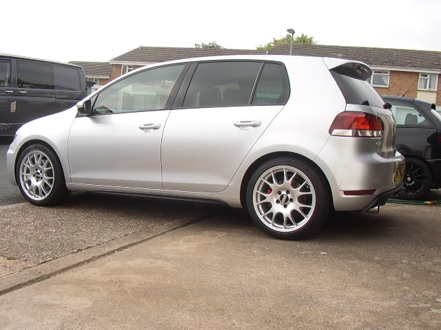

Merg dar risca sa atinga daca o lasa mai mult, cu Prokit o sa fie ok.
235 chiar dau bine pe 8j cele de 225 stau o idee intinse.
Din cate am citit ar freca cu 235/40 R18, combinat cu ET 44. Pe langa Pro Kit, eu o data sau de 2 ori pe saptamana am suspensia lasata natural, cu un total de 5 oameni in masina :)) deci clar a no pt 235. Nici nu stiu daca se poate omologa la rar asemenea dimensiune pe golf, fiind de Passat si de Scirocco mai mult.

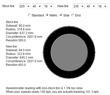

N-are treaba rar-ul cu asta. Plus ca diferenta intre cele doua dimensiuni este in cei 3% acceptati.
