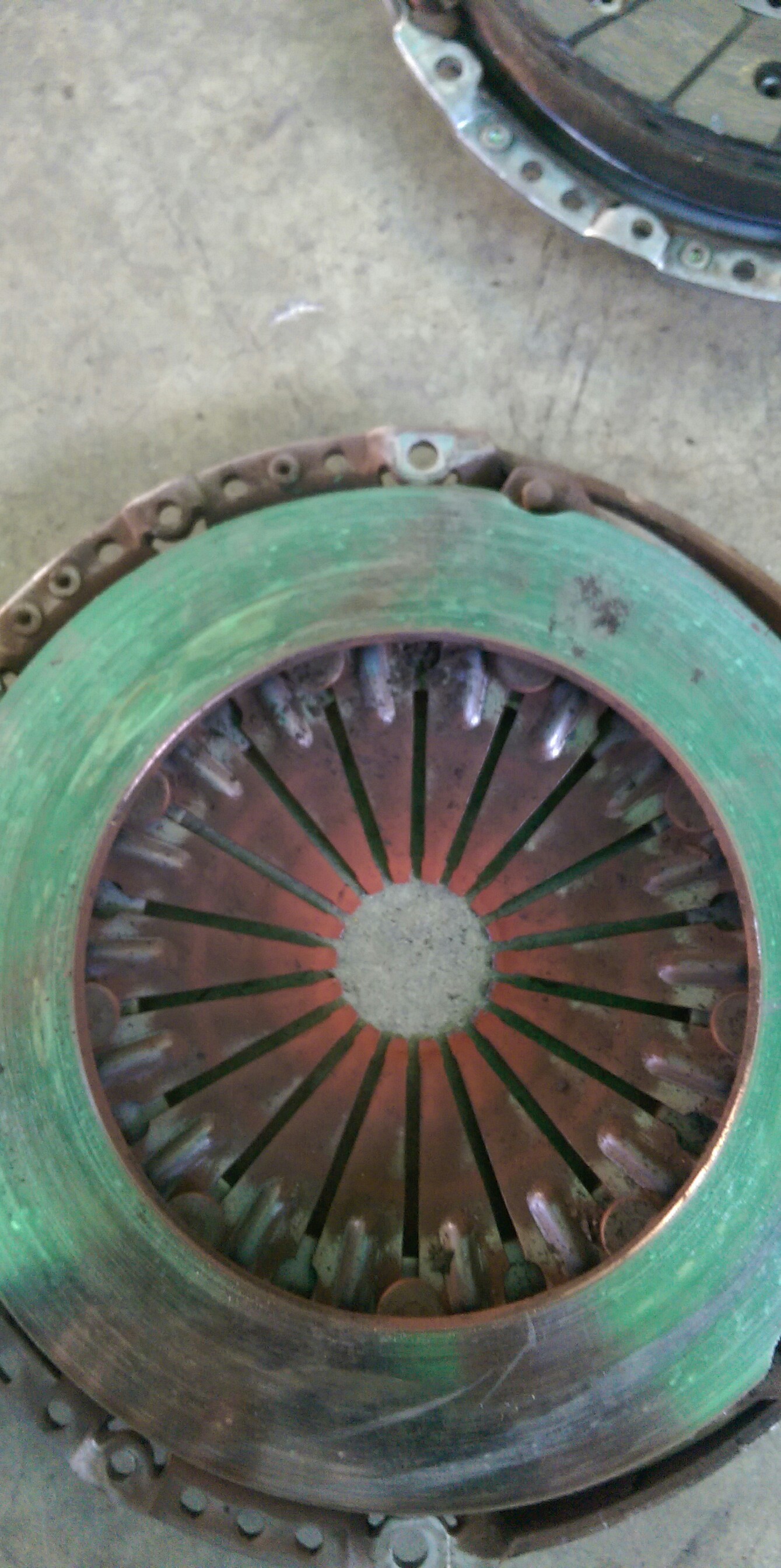

Fara volant este 1400ron. Cel luat pe cod oem este doar disc de ambreiaj si placa de presiune.
Tu ai fi schimbat ambreiajul la un pret de aproape 1900ron cu manopera la o masina de 50.000km cand discul in sine nu patineaza si vizual mai duce destui km?
Modificat de The_Ego
Nu s-a zgarcit, pur si simplu a crezut ca problema se va rezolva prin sschimbarea cilindrului, asa ca nu avea rost schimbarea intregului kit, mai ales ca are destul de putini km. Acum, ca are alte informatii, poate lua alta decizie.
50.000 km facuti 90% in oras nu? si mai e si Bucuresti...da poate daca as fi fost in locul tau,nu l-as fi schimbat,dar daca ai facut atatea modificari la masina cu destui bani,nu inteleg de ce nu ai vrea sa faci si niste modificari care trebuie facute odata si odata,daca nu le faci acuma poate le faci peste 10-20k km ,dar tragi de ele asa cum sunt,adica cu sunetele si vibratiile aferente...tu stii,eu doar zic ca nu m-as baga la schimbat doar o parte din kitul de ambreiaj,ce sa faci daca se duce si in 50.000 km asta e..
Hai sa iti arat cum arata placa mea de presiune la 120k km.

De unde sa stiu ca sursa e de fapt discul de ambreiaj cand nici mecanicii de acolo nu imi pot garanta ca asta este. Inca o data uzura discului este acceptabila pt 50.000km si el nu are semnele tipice sa patineze sau sa fi fost foarte aproape de nituri. Daca era atunci schimbam asta fara nicio discutie. De rulment stiam ca era problema si s-a confirmat cand s-a desfacut ca avea joc.

Scuze ca e intors la 180 de grade, sunetul conteaza. Remarcati cat de tare se aude si acopera sunetul motorul. Rulmentul exclus din peisaj pt ca a fost schimbat, am si rulmentul vechi care intradevar era cu probleme. Mai nou am citit ca si volantul ar putea da asemenea semne, insa asta e SMF.

Daca apesi ambreiajul, sunetul dispare?
Da, liniste absoluta.
Nu mai lipesc praguri peste astea alea masinii si asa sunt cum sunt. Pragurile de gti/d arata bine pe o masina deschisa la culoare, pe cele inchise nu prea se vede. Cu praguri devine din alt film bara fata :))
Stiu un CAXA care a schimbat ambreiajul cu totul si a sacpat de "elicopter". A pus rulment OE.
Asta voi face si eu in final. Ma miram eu sa scap asa ieftin.
E ciudat ca peste tot se spune ca zgomotul asta de la ambreiaj e cauzat de rulment indiferent ca e VW, Honda, BMW. In definitiv este acelasi principiu de functionare.
Rulmentul OE in cazul meu era facut de SKF, iar ambreiajul de Sachs. Imi e greu sa cred ca n-au inlocuit rulmentul si mi-au dat de fapt un rulment mai vechi pe care il aveau pe acolo.

Gata si revizia la PBV1. Inlocuit filtre ulei, aer, polen, benzina, schimbat ulei cu Liqui Moly Top Tec 4200 Longlife III 5w30, inlocuit bujii cu unele oem "longlife", reglat faruri si geometrie.
Mi-a confirmat mecanicul ca a mai auzit acest zgomot de la ambreiaj si e vorba de disc care trebuie inlocuit. Cu tot cu manopera si cu piesele vechi la schimb (adica disc + placa de presiune) vine 2500ron la PBV.
