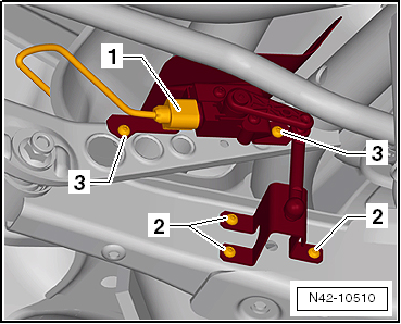

In alta ordine de idei ma voi duce maine la midocar vitan sa reglez farurile. Cel mai probabil cand s-a schimbat suspensia s-a coborat bascula suficient de mult cat sa se dea peste cap parghia de la autoleveling. Farurile isi fac secventa de reglaj fara probleme, n-am erori, doar ca mi le ridica foarte mult. E clar ca interpreteaza niste valori gresite. La telefon mi-au zis direct ca e montata prost suspensia :)). Deh, reprezentanta, dar vreau sa le reglez cum trebuie.

Nu chiar. Iti dai seama ca e o gogomanie ce mi-a zis, cum sa fie de la suspensie. Am reglat eu acum mai jos manual, dar prefer ceva facut ok. Strict sa se uite la senzor si sa regleze. Atat au de facut.
la ce sa se uite la senzor,tu nu te poti uita? Este o simpla tija cu o nuca,care este prinsa sau nu este prinsa(in cazul in care a iesit) Le gasesti pe partea stanga a masini,la bascule.
Publicat (modificat)
Stiu foarte bine unde este ca am facut retrofit :). De iesit nu cred ca a iesit din moment ce inca are semnal.
Nu mai stiu cum e pozitia lui, cum trebuie sa vina orientata parghia, acel V.

Asa trebuie sa vina:
post-104992-0-62312800-1430739710_thumb.
Pârghia senzorului de nivel autovehicul spate-stânga trebuie să fie orientata spre exteriorul autovehiculului.

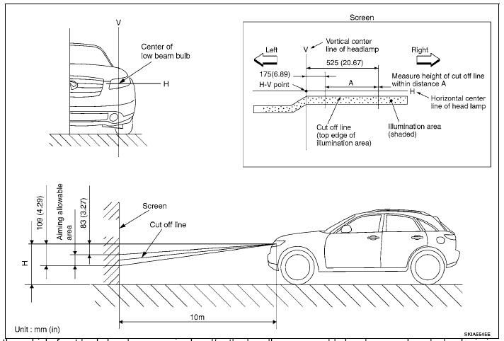

Cum bateau inainte sa le cobor eu:
Dupa ce le-am coborat din surub in parcare:
Foarte multumit de vizibilitate si n-am primit flash-uri. In poza era faza scurta. Ajuta si aparatul foto sa mai lumineze poza.
La midocar le-au mai coborat usor.
Cine vrea sa le regleze, are reperele in Sun Plaza :))
Modificat de The_Ego
E ceva mai profesionist reglajul cu acele repere decat ce am incercat eu ochioscopic :))
