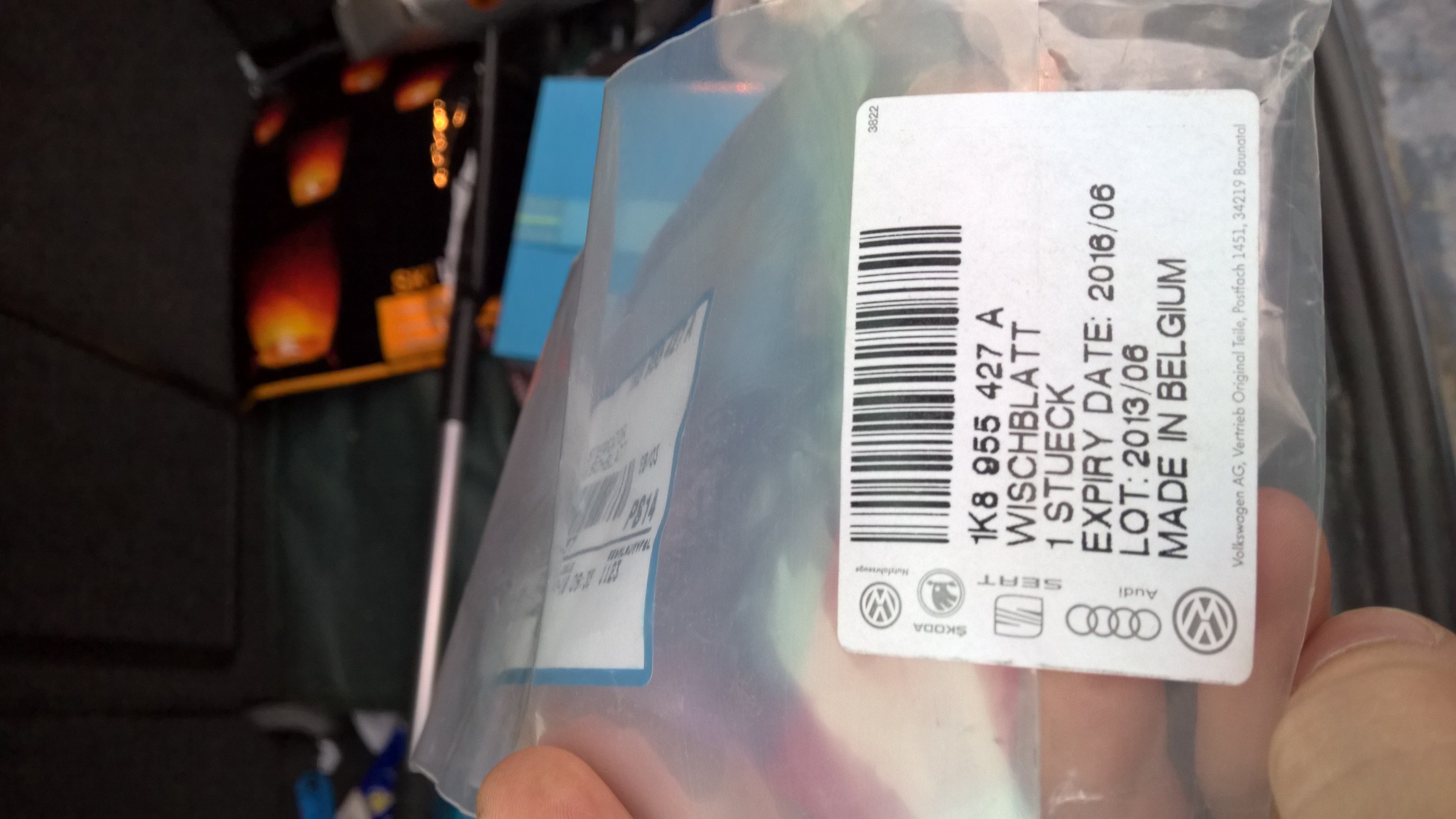

Cine are probleme cu stergatorul spate si eleronul oem, cumparati stergator pt scirocco. Nu are rost scurtatul, mai ales daca nu e stergator nou.
Modificat de The_Ego
Inca ceva, codul de pe gti/r este 0 pt ca este acelasi cu cel stock, doar bratul difera. Asa intelege vw sa taie costurile, facem alt brat ca doar e mai ieftin decat alta lamela, not.
am observat si eu cu stopuare cand mi-am comandat lamele noi fata/spate ... ca lamela spate e identica ca si lungime. Ar mai fi fost o posibilitate ca punctul de prindere a lamelei de brat sa fie mutat a/i partea de sus a lamelei sa fie mai "scurta" , dar daca zici ca diferentele sunt la brat ... e clar... :) App ... si eu am taiat lamela noua (de gti chipurile) si .. aia e :)
Cei 15mm se vad la baza stergatorului pt ca lasa o zona mai mare nestearsa, in rest lateralul il acopera fix ca cel oem de golf.

Imi place rezolvarea asta cu stergatorul, e cea mai eleganta.  :icon_thumleft:

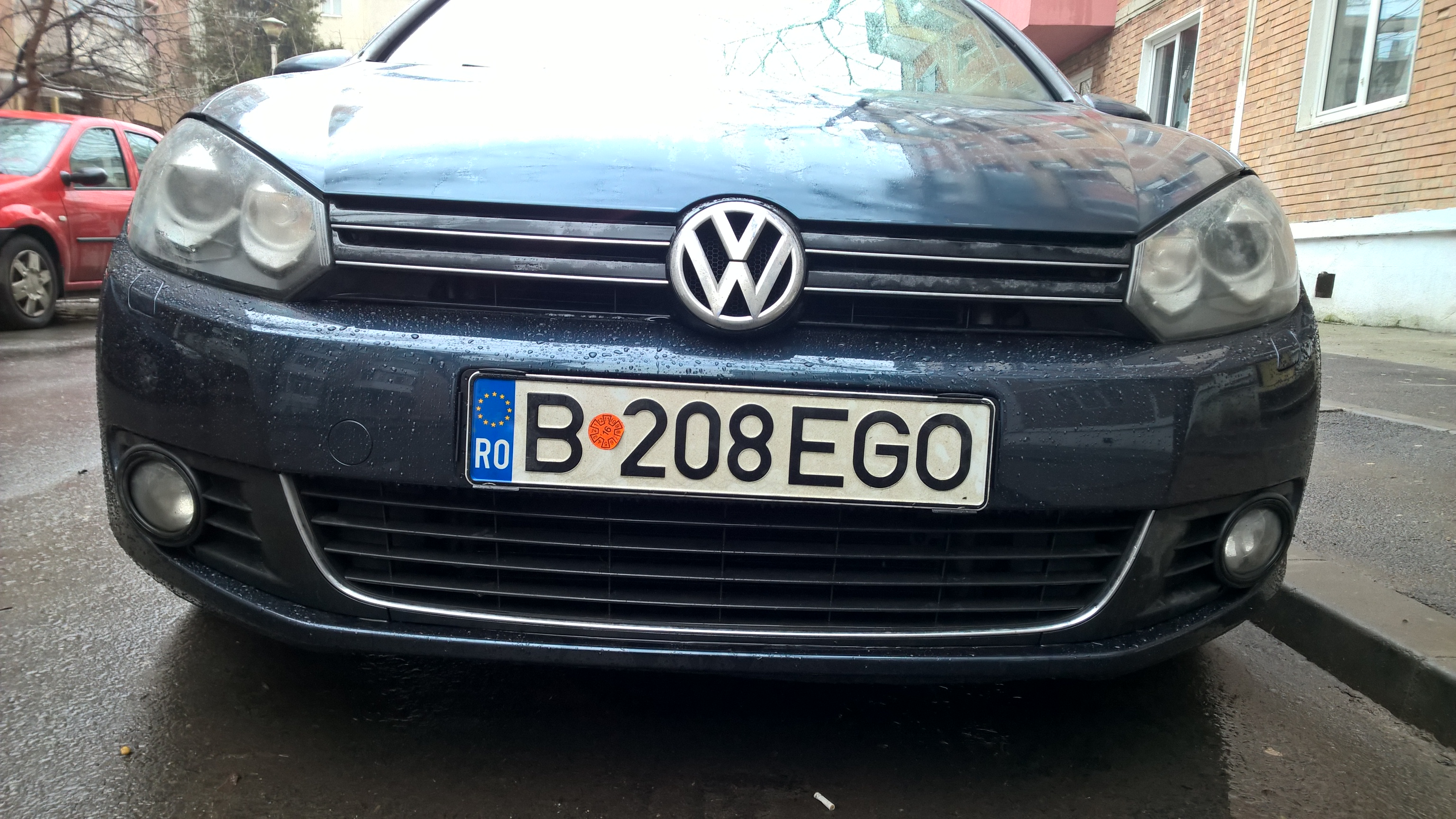

Back to stock si cu aproximativ 3cm castigati in punctul de minim al barei, aka fix in fata rotii
Sunt si mai incatat de faptul ca acum bara are vopseaua impecabila.
Nu pot sa te felicit la miscarea asta...dar este alegerea ta. :icon_thumleft:
Bara R-line este foarte frumoasa...inteleg perfect chestia cu cei 3 cm castigati...dar nu as fi renuntat la ea.
Sunt convins ca va arata excelent mai lasata si cu Bilbao...daaaar...R-line. :))
Arata mai bine cu, sunt constient de asta, insa nu inteleg de ce au trebuit sa o faca atat de joasa. Este mai coborata ca cea de GTi, R. Aveam garda la sol de 12cm si wheel gap de 3,5cm. La -30mm nu sunt probleme majore, dar orice e sub pentru mine ar mai taia din ideea de daily.
La mk6 fata de mk5 si nu numai este acel front overhang (masurata de la centrul rotii fata pana la varful barei) mai mare si cu care ai de furca cum apare vreun plan inclinat in fata. Bara stock ofera si unghiul de atac necesar de 13,1 grade.
Bara de R-line anula si acel unghi de atac.
