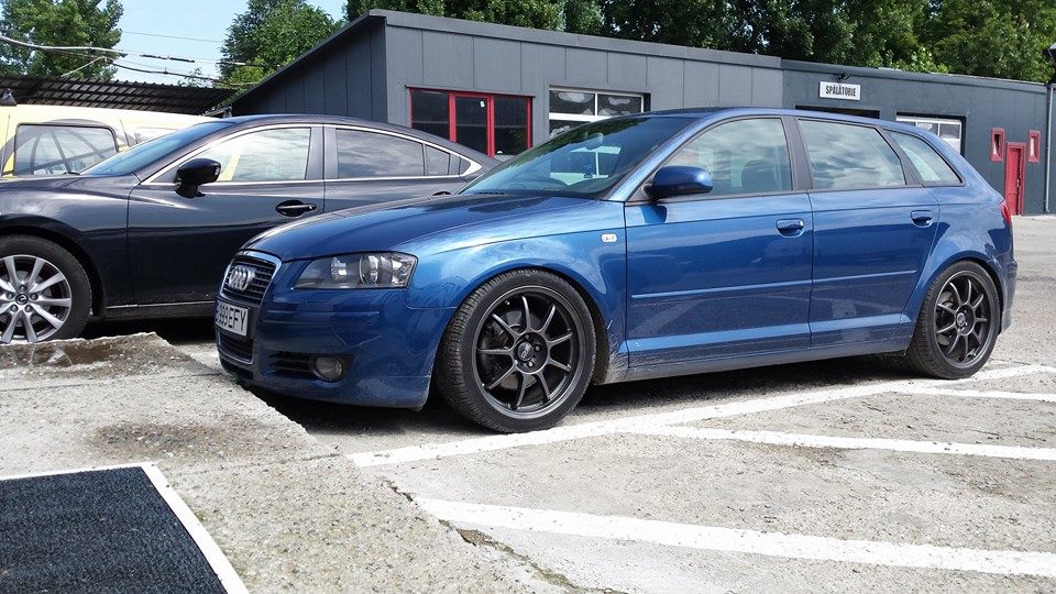

Ca idee,aici cred ca am avut un drop de 50mm minim asta vara,nu am avut emotii prea mari cu garda la sol :)
post-8814-0-09732000-1422023106_thumb.jp
post-8814-0-47987300-1422023118_thumb.jp
tu aveai cam 55-60mm  :)
