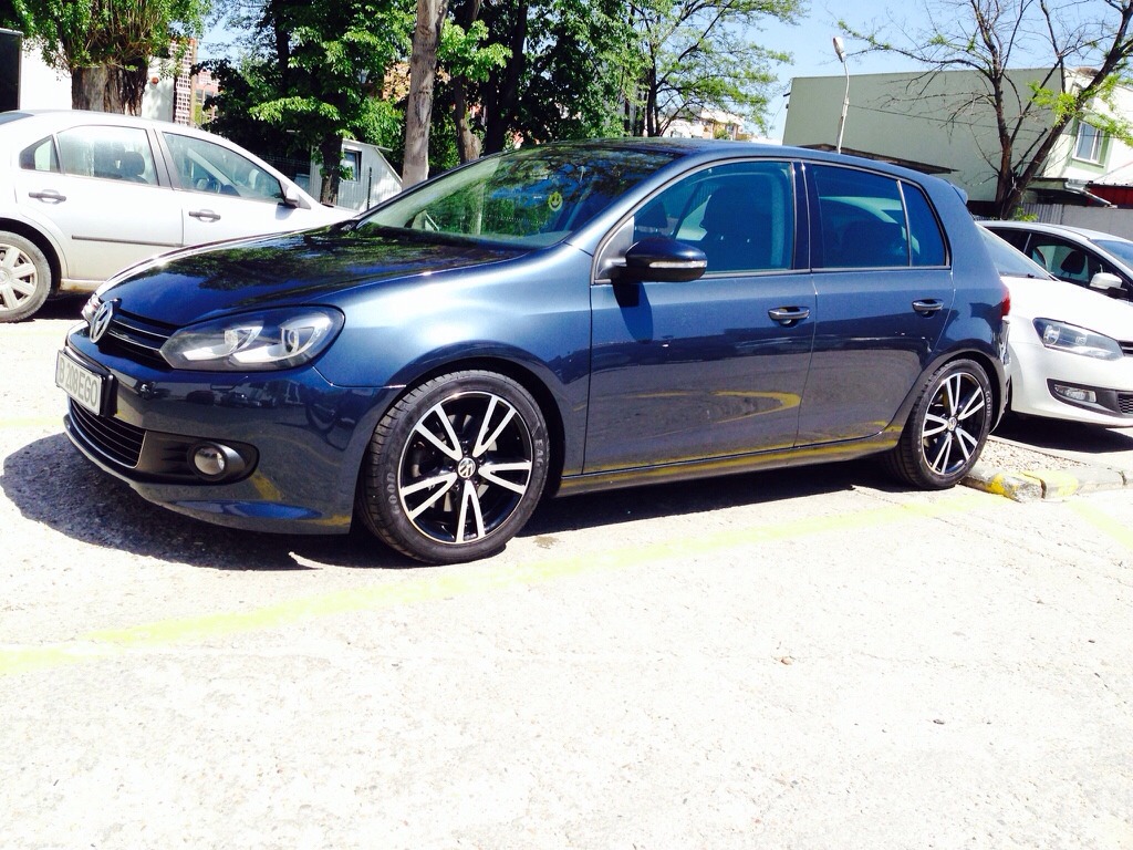

Revenind la distantiere, am urmat sfaturile lui Acidutzu si m-am documentat temeinic, am masurat conul de la BBS fiind facute ca cele oem si dupa inca ceva sapaturi pe golfmk6 am dat peste ce imi trebuie:
Confirmat cu siteul H&R
AUDI / VOLKSWAGEN DR / 10 2055571A 15.50mm 6.5 x 45 degrees
Asa ca nu orice distantier e plug& go wider daca nu vrei sa ai probleme cu vibratul la viteze sau altele.
Problema este ca am nevoe de M14x1.5x37 (27 oem+10 pt distantier), dar gasesc doar 40. Unii zic ca nu e nicio problema daca e putin mai lung.
Modificat de The_Ego
3mm nu cred nici eu ca sunt o problema. Eu merg cu 45 fata/spate, cu distantiere de 10 pe spate si 8 pe fata (putem spune 10 si pe fata ca scoate si discul APR 1.5 mm). E adevarat ca poate varia un pic grosimea butucului jantei, dar mai am prieteni care merg cu 45 pe distantiere de 10 pe setup OEM fara probleme. Am chiar prieten care a mers cu 45 pe distantiere de 5 pe spate (Golf 5, jante OEM) si nu a avut probleme.
E ok atunci. Din pacate erau R12, jantele oem au nevoie de R13 diametrul ball seat.
Prefer sa le comand eu pe toate decat prin intermediari (in special cei mai neavizati ) si sa ma trezesc cu cine stie ce altceva.
Am uitat cum suntem parte din a 3a lume. E un magazin mare pe ebay care da set nou H&R + 10 prezoane la 77euro cu shipping "Worldwide". Ii dau mail si imi raspunde don't ship to Romania.
Intre timp am gasit exact ce trebuie M14x1.5x38 ball seat R13 http://cgi.ebay.de/ws/eBayISAPI.dll?ViewItem&item=271406556634&ssPageName=ADME:X:RTQ:DE:1123

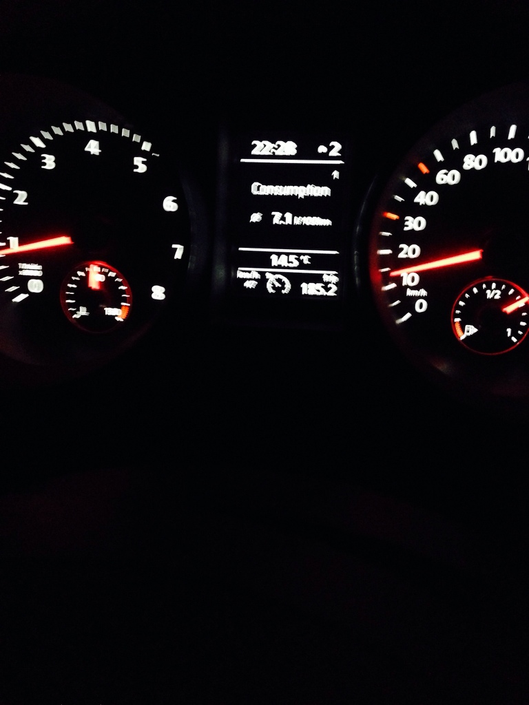

Am reusit sa o spal dupa o coada de jumate de ora. Luni iau 1l de Motul Specific pt ca ma astept sa fie nevoie de completat pana in august-septembrie cand vreau sa ii fac revizia.
Un consum de vineri seara, asta incluzand si 4 acceleratii peste 4000rpm, asa ca se poate si sub 7 :D
Publicat (modificat)
N-am mai scris de ceva vreme pe aici pt ca nu au fost evenimente de semnalat.
Masina merge in continuare la fel de bine si scoate consumuri obisnuite de 11-12% dimineata pana pe Bdul Lacul Tei. Asta ca sa fie in contrast cu postul anterior si cu acel consum de 7.1% :D
7.1 am scos si eu in Bucuresti, mai jos de atat n-am reusit niciodata, indiferent de cat de liber a fost traficul.
