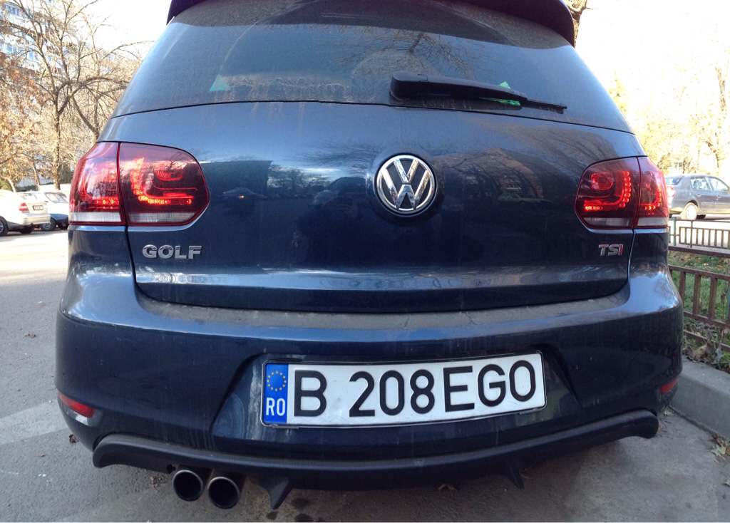

Garnitura aia dintre stop si masina?
Suruburile stranse bine?
Eu am avut surpriza sa-mi gasesc farurile pe jumatate aburite la prima zapada, so.. Nothing new here :)
Farurile aburite sunt deja regula, stopul insa are probleme fiind si mici picaturi inauntru. Doar unul are manifestarile astea.
@Muale: Are un singur surub care se infileteaza si este strans suficient. Are o singura garnitura, un buretel practic care nu arata uzat.
Acele mici crapaturi astupate cu lipici calumea si din abundenta in vara sa dea iar aceleasi simptome desi nu l-am mai dat jos de atunci.
Modificat de The_Ego
Face condens , intră aer în el ...apă nu intră sigur , e ceva la partea care nu se vede , ceva nu e etans
Sent from my LT15i using Tapatalk 2
Eu nu sunt asa sigur, la farul meu era prost dat siliconul la imbinare..eu in locul tau as desface stopul si l-as relipi cu silicon pt geamuri(din acela negru).
Am descoperit ca intre garnitura de etansare si caroseriei erau prinse cateva fire. Care si deformasera usor acel burete. Acum le-am eliberat, strans bine si sper sa dispara condensul pana vineri. Daca nu il iau in casa si ii mai dau o sansa :))
