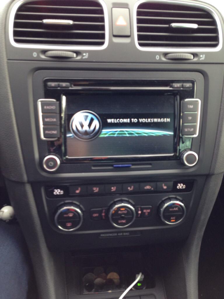

Ala e celalalt buton Max, cel cu logo-ul de incalzire parbriz. AC Max ar trebui sa fie treapta a doua de Auto.
Am testat acum ac max si merge. Se duce in turatie maxima, temperatura pe Low, recirculare si sufla spre fata. post-78960-1380893004634_thumb.jpg

Cel de rear daca e apasat de unul singur nu face nimic, dar daca pun dezaburirea pe maxim se aprinde si el.

ar trebui sa se aprinda sau stinga ledul de pe Rear cand apesi pe el si sa ti apara si pe ecranul rcd/rns ului schimbarea(on sau off) la mine asa face(chiar daca nu are niciun rezultat butonul), ai codat bine in vcds?
L-am luat de la Alex (Jaf) si nu a fost tocmai plug&play. Ma rog s-a potrivit la fix, dar au fost mici impedimente cand a trebuit reinitializat compresorul de AC.
Desi am incercat tehnica descrisa in diy a trebuit cu vcds si nu a fost simplu. Primul pas era ok, acel flaps adaptation, dar dadea eroare si nu voia sa faca al doilea pas cu  ac compressor run-in. Repus codarea veche, schimbat in doua locuri compressorul run-in time cu 120 si intr-un final l-a luat si nu au mai fost erori, compresorul merge.
Oricum multumiri lui Tudor care a reusit sa o scoata la capat cu codarea.
Nu ma deranjeaza butonul de Rear ca sta aprins.
