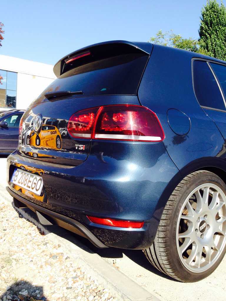

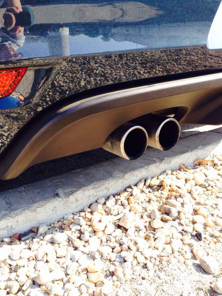

Am rezolvat cu evacuarea care sta putin mai sus. Mai mult nu merge pt ca ar atinge finala in scutul termic. Nici stanga-dreapta nu se poate datorita tampoanelor prin care este ancorata.

Arata bine!
Vad ca si la tine se murdaresc in partea de jos a tips-ului.. Eu toata ziua sterg la ele ca mi se rupe sufletu' sa le vad murdare :)
Mersi.
In poza se vad mai negre decat sunt desi nu e poza hdr sau ceva. Voiam sa achizitionez nigrin metal polish ca sa le dau o oarecare stalucire.
Tips-urile au gaura data, dar au fost puse peste tevile obisnuite care nu au, dar se poate rezolva cu un mic burghiu.post-78960-13802697570895_thumb.jpg
Sent from my ApfelPhone
Dieselul cu dpf e curat pe langa murdaria pe care o fac tfsi/tsi-urile pe evacuare :))
Seamana a PD  fara dpf al tau :)) nu diesel cu dpf. Cred ca prima data dai cu ciocanul murdaria :D

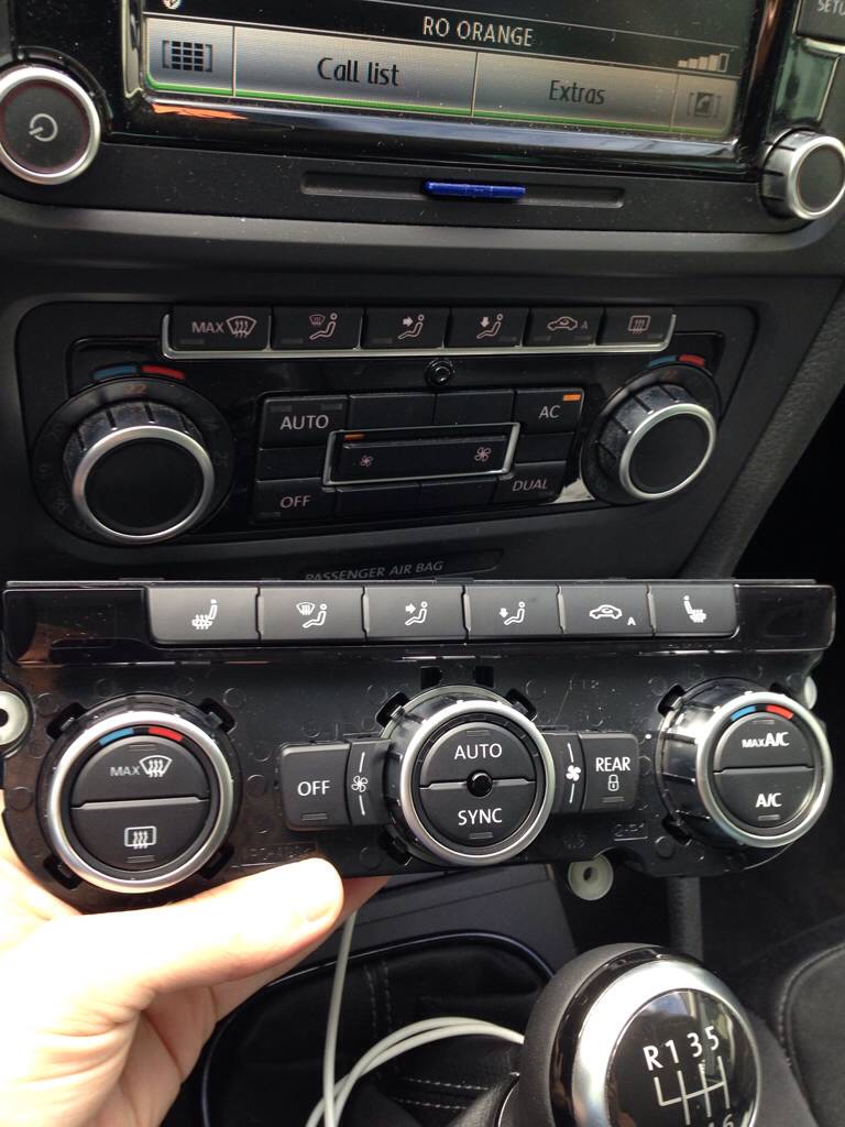

Am luat si rama de la pbn.
Cu ce vine in plus si sper sa mearga este functia de ac max si fara butoane false. Ma rog, rear e degeaba, dar avand acel buton s-a mutat sync pe mijloc.
AC Max sufla pe treapta maxima, pe parbriz (ce temperatura, compresor on/off) ?
Rear lock, Sync ce rol au?
Butoanele pt scaune e pacat sa le tii inactive ;)
AC si max AC nu is echivalentul celor doua viteze care le ai tu pe butonul de AUTO?
Eu asa stiam, ca sunt cele doua viteze de pe Auto. Sync este butonul Ddual, blocheaza cele doua zone de temperatura sa fie controlate de la butonul din stanga. Rear blocheaza si cele din spate, la masinile care au asa ceva, Sharan parca, Touran nu stiu daca are.
Butonul max porneste aerul conditionat la temepratura setata de sofer, de la potentiometrul din stanga, la turatia maxima a aerotermei, directionat spre parbriz.  Nu are nici o legatura cu cele doua pozitii ale butonului auto, care pornesc aerul conditionat sufland aerul la viteza si pe gurile de ventilatie stabilite de climatronic, astfel incat sa ajunga la temeratura stabilita.
