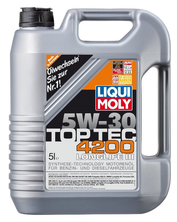

Si eu o sa schimb uleiul, acum ca am parasit taramul magic al garantiei :) insa ma gandeam sa ma indrept spre asa ceva:
post-16418-0-00612500-1378406865_thumb.j
...de aici
Le-am scris alora de la Liqui Moly fiindca de pe site-ul lor reiesea ca se potrivesc vreo 4 tipuri de ulei cu 1.2TSI si norma 504.00 si mi-au trimis fisa tehnica si recomandarea acestui ulei, potrivit cu VIN-ul lui Polonica :)
Si tu tot 504.00 ai la motorul tau?

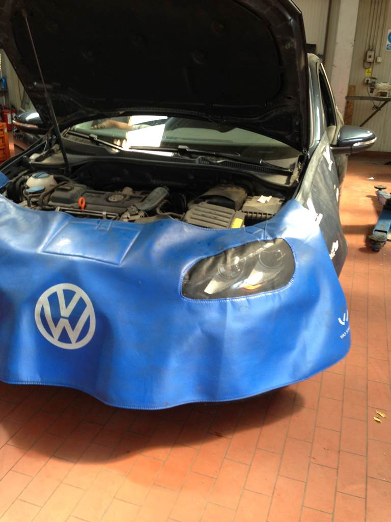

Am rezolvat cu cea de-a 3a revizie. Data trecuta am plecat de la Brady cu impresia ca se poate si mai bine, insa azi am fost foarte multumit. Pe langa faptul ca nici nu s-a pus problema sa nu stau langa masina, mecanicul a fost meticulos. In special la schimbatul uleiului unde am stat 45 de minute pana s-a scurs tot uleiul vechi si apoi initial a pus 3 litri. Masurat nivelul, pus inca 300ml. Pornit motorul si incalzit, apoi masurat din nou si pus inca 300ml. Repetat procedura cu pornitul motorului si lasat putina vreme ca sa ajunga uleiul la temperatura de functionare, apoi dupa 3-4minute de la oprire, pe joja uleiul era la maxim si in bidon mai erau maxim 400ml. Exact 3.6litri au intrat.
Filtrul de benzina era neasteptat de murdar si mi-a zis ca am facut bine ca l-am schimbat. Asta dupa 29k km in care am mers 30% cu 95 de la Petrom si Mol, 60% Petrom 99 si Mol 98, iar restul cu Mol Evo.
In rest toate verificarile au fost ok, cu mentiunea ca antigelul a mai trebuit completat, dar se prezinta bine la -31.
Mi-a verificat inclusiv farurile si l-a mai ridicat pe cel din dreapta.
