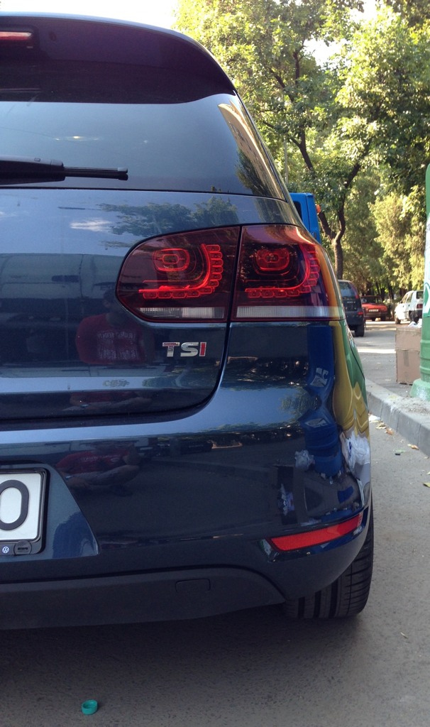

Bara e pe masina :D. Cu ajutorul lui Bogdan (Dun) caruia ii multumesc si pe aceasta cale operatiunea a durat cam 2 ore jumatate.  S-a potrivit la fix, doar spoilerul are probleme. In primul rand cred ca in timpul transportului s-a indoit si in al doilea rand intra greu si nu se fixeaza cum trebuie de cele 2 locase de sub. Oricum aveam de gand sa iau alt spoiler, dar nu sunt multumit cum se prezinta acesta. post-78960-13746775167228_thumb.jpgpost-78960-13746775251214_thumb.jpgpost-78960-13746775322156_thumb.jpg

Upgrade-ul de bara este subtil, dar mi se pare ca imbraca mai bine spatele masinii. Tot are diferenta de nuanta din pacate :(. Se observa si la Golful de Germania. Robotii sunt inapti sa scoata culoarea asta perlata cum trebuie pe plastic.

Robotii ca robotii dar meseriasii de la noi sunt si mai si..stai linistit ca si la mine se vede diferenta  si daca te incalzeste cu ceva si la s500 se vede diferenta.

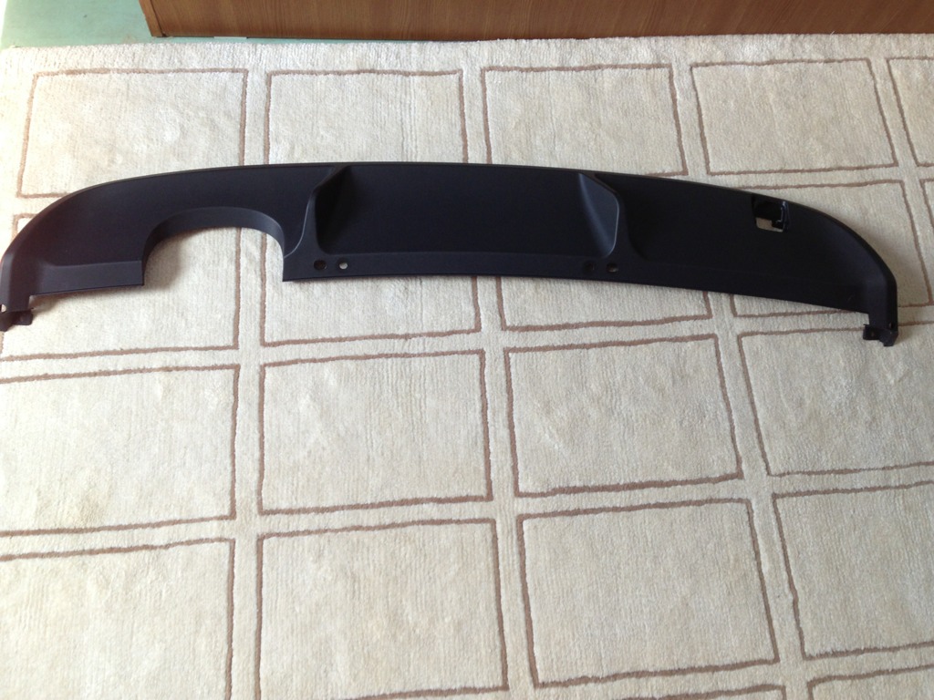

La spoiler chiar ma oftic. Stiam ca e foarte flexibil, iar ambalajul in care a fost adusa bara a fost destul de serios. Ce-i drept s-a strambat exact unde era punctul de minima rezistenta.
Sa vad cum fac rost de cel gti-like, dar cu evacuarea pe stanga. Am vazut ca au si la FK au. Le-am cerut o oferta pt el si astept. Nu pot sa cred cat de greu e sa faci rost de un amarat de spoiler.

Spoilerul a venit deja pus pe bara. Dupa ce l-am pus pe masina am vazut ca sta stramb si am dat bara jos ca sa vedem ce se poate face.
Prinderile cu bara sunt ok, e pur si simplu strambat plasticul :(

daca-l dai din nou jos si incerci sa-l indrepti incalzind locul respectiv cu pistolul de par,sau cu ceva care scoate mai mare caldura,nu ai reusi?
Sustin si eu aceasta idee, macar pana iti cumperi altul. Am vazut mai multe spoilere si fuste indreptate prin incalzire cu "pistol de aer cald", nu uscator de par.
LE: M-am mai uitat la poze inca o data. Daca sta in forma care trebuie tinut cu mana, sigur se rezolva prin incalzire.

Sper ca poate isi revine la forma lui initiala prin incalzire de la evacuare. Un drum pe transalpina ar trebui sa rezolve problema asta :D
Nu as sta sa fac un suport pt ca spoilerul acesta nu are viata lunga pe masina.

@EGO: Speri tu, dar speri cam degeaba. Dupa incalzire plasticul trebuie sa fie mentinut in forma dorita in cadrul procesului de racire (adica cand torni niste apa rece pe el  :D ).

Intre timp am reusit sa comand altul nou din UK si azi a venit :D
Sent from my ApfelPhone
Arata mul mai bine decat cel care a venit pe bara pe care o montaram saptamana trecuta.
Buza aia de jos ii asigura rigiditate, fiind ca o ramforsare. Prin comparatie, celalalt este o gluma proasta. Sper sa ai noroc si sa mearga la fix.
