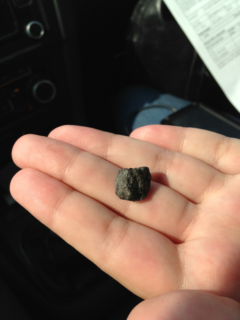

Acum ma duc sa o ridic pt ca au rezolvat-o :D . Era o pietricica prinsa intre etrier si disc. Bine ca a fost ceva simplu.

Piatra:

Valeuuu, cata bolovanu' !
