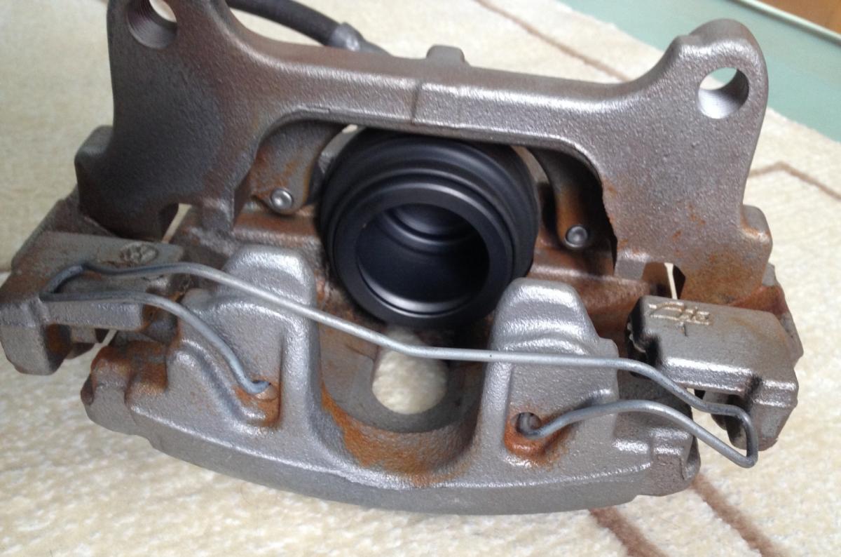

Etrierii asa raman momentan, tocmai pt ca nu merge decat negru sau un albastru apropiat de culoarea masinii. Culori inchise pe o masina la fel nu e mare schimbare.
Sa vad ca poate nu schimb si etrierul actual daca arata bine.
Voi schimba si lichidul de frana. Zilele astea am simtit pedala mai moale si franeaza de la jumatatea cursei, in rest cam merge in gol.

Ce-i drept upgradeul este mic, practic cele de GTI vor fi cu 8% (maxim - extrapoland diferenta de diametru) mai eficiente. Unde va creste acel procentaj va fi dupa franari succesive.
Modificat de The_Ego
Mersi guesswho.
Ma refeream la faptul ca multi intre 18-25ani vor putere mai multa, iar stopping power ulterior.
Ce-i drept upgradeul este mic, practic cele de GTI vor fi cu 8% mai eficiente. Unde va creste acel procentaj va fi dupa franari succesive.
Este o eroare sa zici ca daca-s cu 8% mai mari discurile este si cu 8% mai eficienta franarea.
Nu chiar. Placuta desi are aceeasi suprafata va apasa mai in exterior comparativ cu ce este acum.
E vorba de parghie.
O masa rotativa se opreste mai usor daca forta e aplicata mai departe de centru.

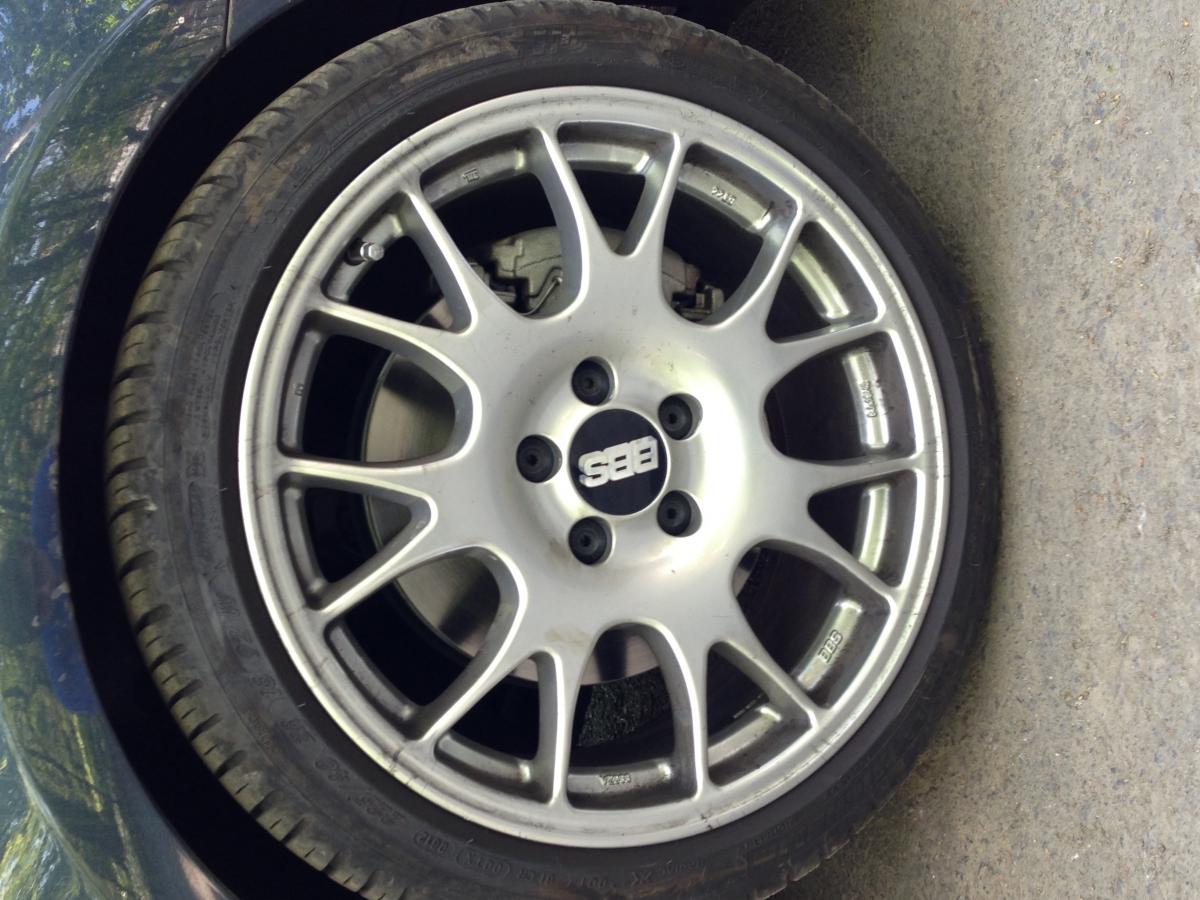

Am rezolvat si cu franele :D.
