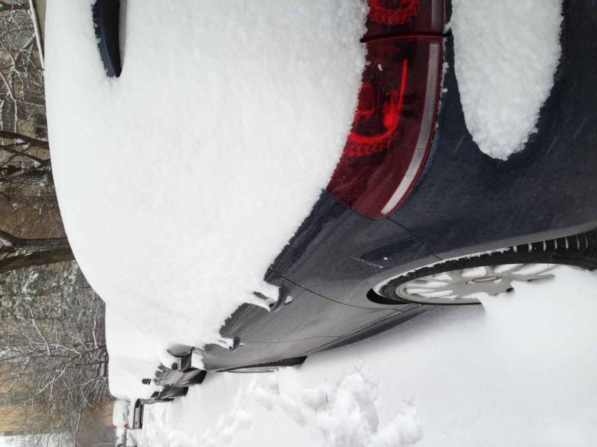

E prea bine impachetata in zapada ca sa o deranjez.
In plus chiar nu e de gluma cu anvelope de vara pe zapada.

Puteai sa dai zapada...dadeai impresia ca-ti pasa de masina :))
