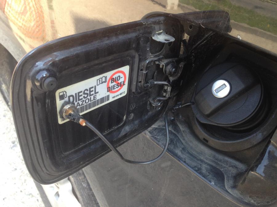

salut! am fost sa spal masina azi si am deschis si capacul de la busonul rezervorului! dupa ce am spalat-o, am observat ca nu se mai inchide! din neatentie probabil am fortat si a sarit siguranta/clema care tinea capacul strans!!!! nu reusesc sa o pun la loc in nici un fel! stie cineva ce si cum? clema care a sarit e in poza anexata!

o poza macar de la cineva care are usa actionata manual, nu electric?
Salut, Razvane!
Seamana? Caddy Maxi 2011.

salut! e identic, merci! mi-a sarit siguranta/clema aia care e in spate, pe usa...prinsa de sarma culisanta....si nici de`a dracu nu nimeresc sa o pun la loc. printez poza si o iau de la cap. multam

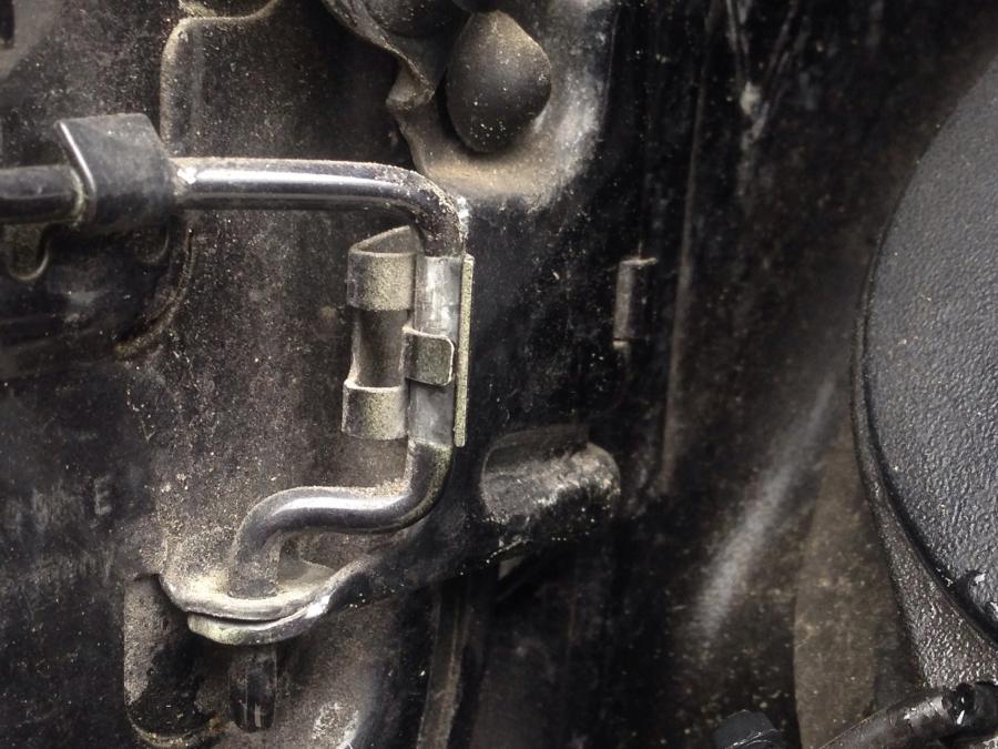

Daca vrei, ma duc si mai fac o poza mai apropiata de balama. Pe asta o aveam deja in calculator (de cand am facut prinderea magnetica detasabila pentru buson).
Razvan Serban
daca poti, te rog! multumesc mult! am senzatia ca la fel potriveam si eu clema aia, dar nu stiu de ce sare...nu o nimeresc la fix probabil.
Ma duc acum la masina, stai pe aproape.
Din cauza marimii, nu pot sa le pun pe amandoua intr-o singura postare. Asta e cu usa deschisa complet.

multumesc! ma duc acum la masina sa incerc

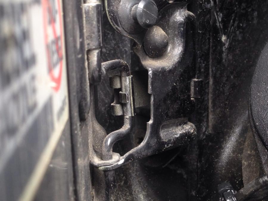

Asta e cu usa inchisa pe jumatate (cat sa pot face poza).
Razvan Serban
multumesc Razvan! am rezolvat...cumva se strambase sarma aia care culiseaza pe care sta clema si cand inchideam usa arunca clema afara!
