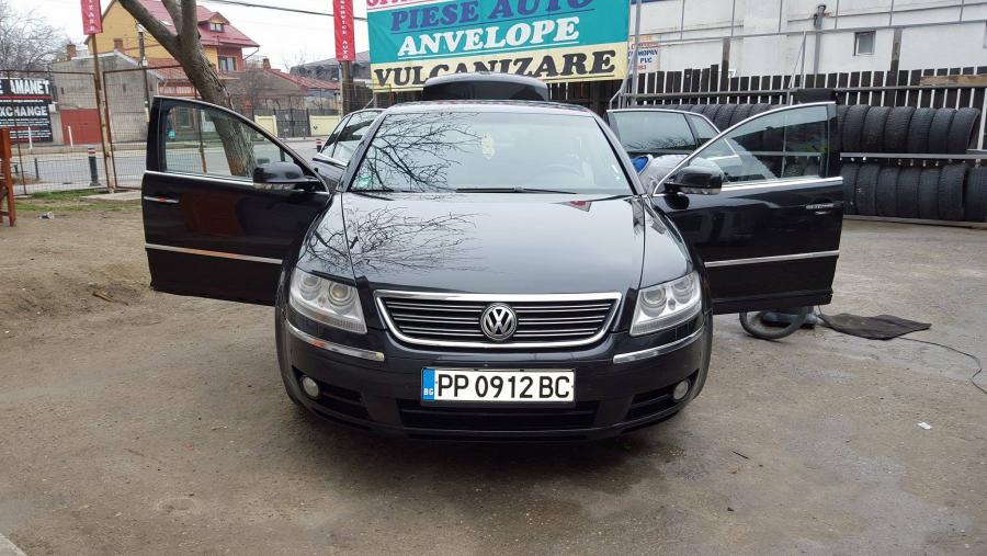

Phaeton Negru V6 3.0TDI 224CP (BMK) quattro, tiptronic.
Suspensie pneumatica ajustabila pe inaltime si duritate.
Faruri Bi-xenon adaptive, stopuri led.
Senzori ploaie, lumini.
Caroserie aluminiu.

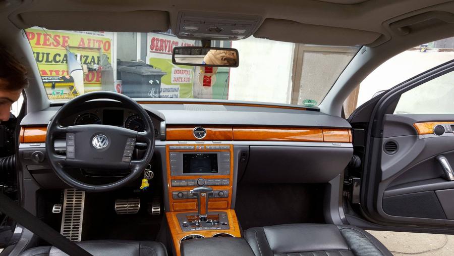

Geamuri duble (termice), tempomat, climatronic pe 4 zone, piele neagra, scaune electrice cu 3 memorii, incalzire scaune fata-spate, telefon in cotiera (bluetooth), parktronic fata-spate, oglinzi electrice, pliabile cu memorii, incalzite si heliomate, jante 18 vara-17 iarna, portbagaj electric, volan cu reglaj electric și memorie, trapă solară (celule foto-voltaice) poate multe alte detalii despre dotarile masinii le-am omis dar sunt destul de multe ca sa le tii minte pe toate.
Am uitat sa mentionez ca masina o am din septembrie 2015 si am luato personal din Germania.
Lucrurile pe care doresc sa le schimb la acest tanculet:
1. Scaunele + bancheta vreau sa le schimb cu altele (am vazut niste poze cu phaeton care avea interior de bentley scaunele erau portocalii sau ceva de genul oricum arata incredibil), vreau sa ii fac un upgrade sa aibe si masa+racire in scaune.
