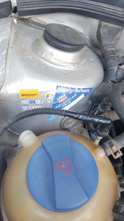

Va salut, credeti ca furtunul din poza alaturata poate fi cauza erorii de amestec sarac? Am eroarea de cand am luat masina, de aproape doi ani dar abia de curand am gasit furtunul crapat la mufa aceea, si daca ma apropii de el miroase a benzina. Am incercat sa il bandajez cu banda din aluminiu si banda izoliera neagra peste sa nu se vada urat, dar parca tot mai miroase putin a benzina, nu cred ca e 100% etans. Furtunul in cauza se duce la canistra de carbon, si cred ca vine din rezervor. Am verificat cu atentie tot ce tine de aceasta eroare, altceva nu am gasit.

Intre timp am schimbat si furtunul din postul anterior. Credeti ca solutiile din comert care se pun in benzina ptr curatarea supapelor si a injectoarelor fac ceva serviciu sau e doar marketing? A folosit cineva cu succes asa ceva? Daca da, asteptam un semn.
