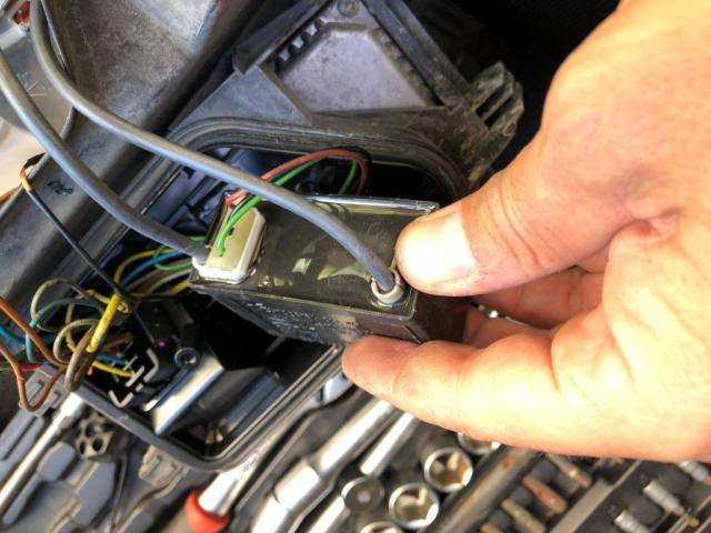

de ceva vreme xenonul drept facea figuri - in sensul in care nu se aprindea mereu din prima, sau se aprindea la anumite temperaturi, intr-un cuvant, random. Concomitent, becul incepuse sa fie mai slab decat stangul. Luat becuri (e frumos sa schimbi perechea sa fie la fel lumina) insa cu rezerva ca poate fi obosit ori balastul ori igniter-ul. De doua saptamani nu se mai aprindea deloc insa
asa ca ieri dau jos farul, sa schimb becul (din pacate la astea nu merge cu farul pe masina) - desurubez capacul de la faza scurta, schimb becul, strang clemele de la mufa si apoi test. Nimic... Zic, bun, hai si celalalt far jos sa fac swap de ignitere (ca balasturile sunt diferite) sa vedem ce si cum. Scos capacele la ambele faruri, si am avut o mare si extrem de neplacuta surpriza... dati zoom pe poza cu igniterul sa vedeti ... izolatiile firelor se farama la atingere... doar cele de inalta tensiune sunt ok... sunt uimit de cum nu ai iesit fum sau mai rau. Am incercat sa le izolez, insa la unele trebuie pe toata lungimea, ceea ce nu este deloc ok (mi s-a facut poza cat incercam asta cu farurile in portbagaj...)
cand voi aveam timpul necesar voi dezasambla complet farurile si reface tot cablajul - altfel este prea riscant.
acum vine partea care nu imi place - ca sa nu tin masina imobilizata iau o pereche de faruri normale, mufe cu 10 pini am, si 4 din 5 pini sunt swap direct, doar la semnalizator trebuie swap de pin, astfel incat sa fie perfect reversibil procesul...
Salut, acum ceva vreme am avut aceeasi problema, si uite cum am rezolvat. Am scos cablajul din far, pe rand am declipsat papucii firelor din mufa farului si am trecut firele prin cate un tub termocontractabil. Mi se pare ca unul sau doua segmente de fir nu le-am putut trece prin tub ( parca este un fir care are un papuc sertizat la mijocul lui ). Patisem la fel, cand am schimbat un bec de pozitie si am observat ca izolatia firelor a devenit casanta.
Spor.
A durat mult downgrade-ul - nu s-au potrivit schemele de pe net cu pinoutul mufelor faruri xenon vs halogen - poate si din cauza faptului ca, in viata aceste masini s-a tot umblat la faruri. Stiam asta practic de la inceput, dar mi-a dat batai de cap mai mari decat ma asteptam. Am sfarsit prin a modifica cablajul farurilor noi - analizand ce am gasit in cele vechi.

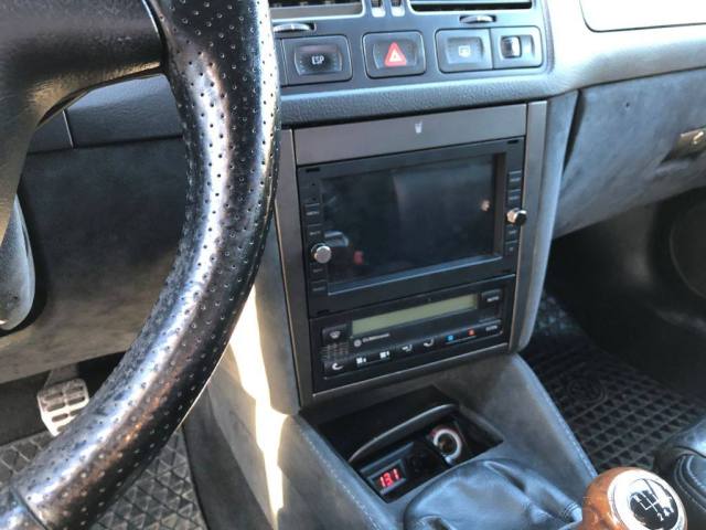

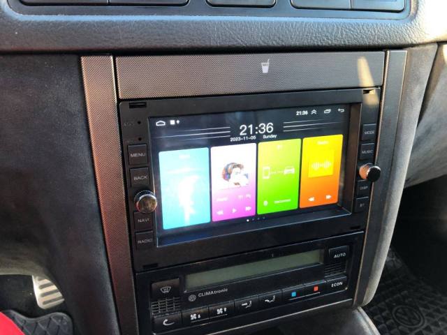

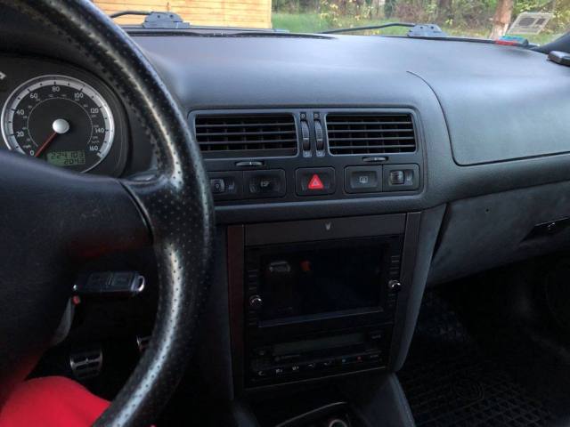

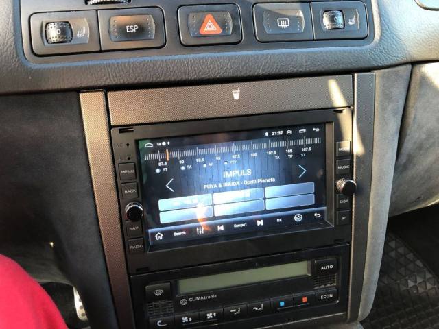

si o incercare de "modernizare" - o navigatie android, pe care o urmaream de mult (pt ca are bunoane fizice) prinsa la reducere de la fratii chinezi.
de aratat arata bine, si se misca decent - enorma evolutie fata de experimentul esuat din 2017 ... merge waze, inclusiv aplicatii cu harti offline, bt, chiar si car play wireless. Vedem, nu pun inca la vanzare RCN-ul totusi.
pana in primavara nu ii mai fac nimic, doar vom adauga km :)
Nice ! Se integreaza foarte bine! Imi place partea inferioara cum e imbracata in alcantara. Practic unde sunt plasticele dure. Frumos! Si eu tot cochetez cu ideea sa imbrac bordul si fetele de usi complet in piele. Doar ca o lucrare de genu necesita pricepere mare pentru a iesi ceva frumos, nu o hidosenie.. si cine se baga la asa ceva, de obicei are si preturi pe masura..
Asta m-a si atras - felul in care se potriveste - fiind model dedicat G4/ Passat B5.5 - pana si clemele de blocare sunt la fel cu cele ale MFD-ului. Pana si plusurile din mufa ISO de alimentare sunt inversate, nu a fost nevoie sa "mesteresc" nimic.
Alcantara este pusa de fostul proprietar - intr-adevar foarte bine - pot sa ma interesez unde, daca vrei.
500 si un pic de ron transport inclus de la chineji
suporta rear camera - si am citit ceva si de front.

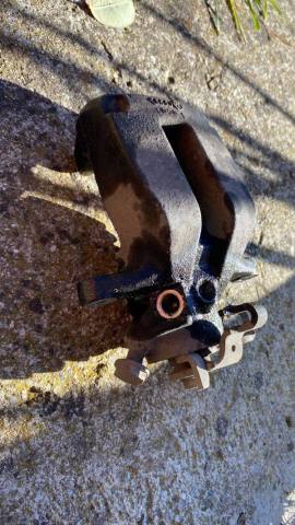

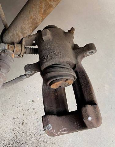

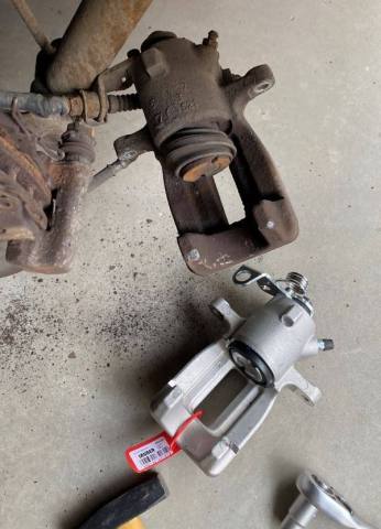

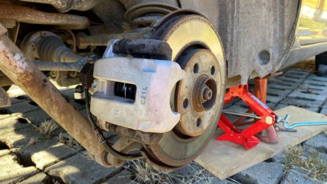

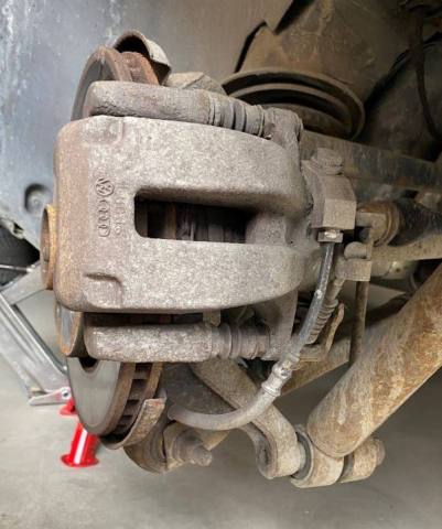

Apoi, weekendul asta m-am apucat de etrierii spate. Ii aveam de ceva vreme, masina inca frana ok, insa stanga se incalzea usor, iar dreptul nu l-am putut impinge cu presa mai mult de 1/2, cat sa pot pune placute noi. Plus un "artificiu" descoperit la etrierul drept. Am reusit pana sa se intunece (si nu aveam chef de lucru la frontala) doar pe stangul. Ceva dificultati, pierdut un pic mai mult lichid decat intentionam, incat nu am mai stat sa folosesc pompa de vacuum la aerisire, am summonat-o pe consoarta pana la locul de parcare :D
Starea etrierului se vede... cand umblasem data trecuta placutele erau la jumatate si burduful intact... si nici cablul de frana de mana nu arata asa... L-am pus pe lista si pe acela...
Urmeaza dreptul...

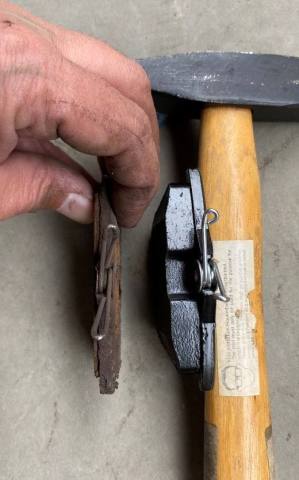

Etrieri - episodul 2. Din motive logistice abia weekendul ce a trecut. Surpinzator, pe dreapta lucruruile mai ok fata de stanga - inclusiv cablul de frana de mana este intact (pe stanga nu o mai duce mult)
Poza cu etrierul vechi - cei cu ochiul format o sa vada un detaliu "dragut" (not!) pe care l-am descoperit de ceva vreme, unul din motivele pentru care am mers pe etrieri noi mai degraba decat reconditionare
La stanga va trebui totusi sa curat si regresez glisierele - pareau ok la mana, insa agata putin. La drepta am facut operatiune si merg "ca unse" :D
Ala e aerisitorul? M8, M10? 🤪
Modificat de marius1982.11
Ceva pe-acolo, o sa pun tubularele sa verific... :D nu am vazut cand am luat masina. Dar cand am descoperit detaliul a doua zi am comandat etrieri. Ca a durat ceva pana i-am montat, e alta discutie :D Better late than never
