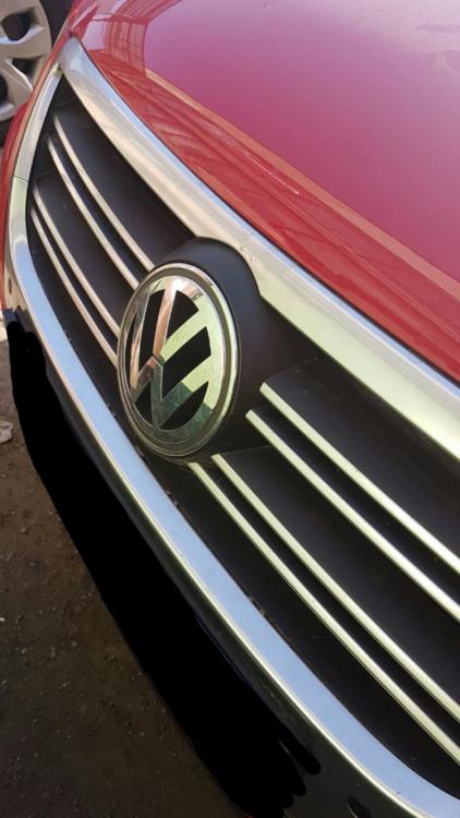

e frumoasa grila de R line. Sigla s-a potrivit, nu ?
Semn l-am primit de la un prieten de pe o jetta.
Sebi grila neagra am reusit sa o rup.

Arata mult mai bine cu grila cromata!
Mie unu, nu-mi pare perfect centrat semnul ,,VW,,! Daca e asa, poate nu l-ai rotit pana la capat! :icon_bounce:
