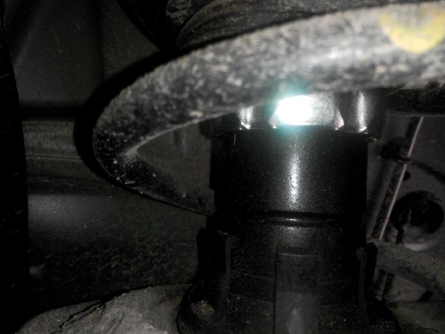

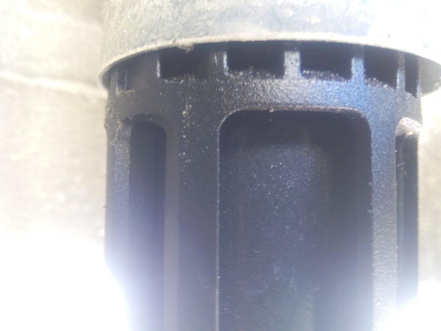

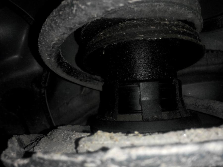

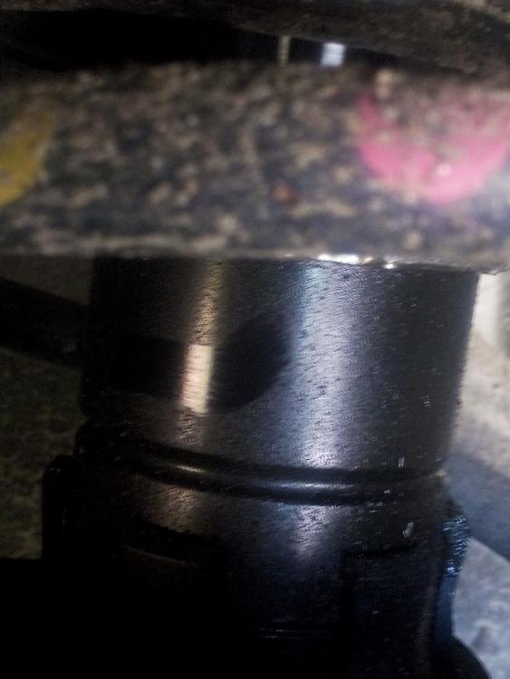

Salut.Nu am deschis alt post..dar poate are legatura cu suspensia unui leon..Daca e va  rog sa  scuzati si poate sterge la o adica..Postul meu e.legat de leonu meu 5f.Am 20.800km la bord 1,2 tsi 77kw.2014.Acu cateva zile punand jantele de aliaj si ridicand masina am observat ceva unsuros inspre taleru de jos..la cele fata dar si cele spate erau dar nu asa de vizibil.Voi ce credeti.Pe garantie nu cred ca o sa mi le schimbe .Am observat cam din toamna ca pe curbe mai ales la coborare daca intram mai tare franand inainte de curba , tinand in prixa spre a accelera sa ies din curba..balansa un pic pe diagonala.Atunci am dar in gandu meu vina pe presiunea din pneurile de iarna cam mica cu toate ca bagasem azot (2,2 bari) si sau elasticitatea gumelor(michelin alpin 4 -194/65/15).Voi ce ziceti?
Comportamentul reclamat cu tine e din cauza suspensiei spate, nu e facuta pentru a fi condusa intr-un stil foarte sportiv.
A mai avut un coleg de pe forum probleme cu amortizoarele la un kilometraj redus....erau curse.
Eu inca n-am observat vreo urma de umezeala si am aproape 17k km facuti in 6 luni.

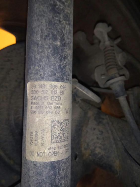

Îmi poate spune un coleg care are acces la un program de piese daca am nevoie de amortizoare de 50 sau 55 MM.
Mașina e 1.4 tsi cod motor cmba model fr cu suspensie sport, daca e nevoie de vin dați un pm.

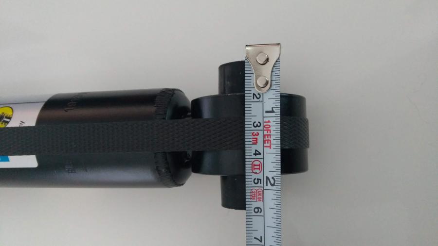

Daca aveti punte rigida pe spate (din aia simpla) va trebuie amortizoare cu lungimea bucsilor de prindere in puntea spate de 45mm. Daca o sa va uitati o sa vedeti ca scrie pe amortizoare in descriere : nu pentru multilink. Daca aveti punte multilink, independenta (2.0 tdi 184cp, 1.8 tsi, 2.0 tsi) va trebuie amortizoare cu lungimea bucsilor de prindere de 58mm. Atentie, vorbesc de lungime nu de diametru.
Pt 60mm recomand bilstein b4, pt 45 mm recomand kyb made in Japan.
Pentru puntea fata, va trebuie 50mm sau 55mm. Eu pe 1.4 tsi 122 cp CMBA am de 50mm, si nu stiu ce sa pun, deoarece: bilstein nu exista pt masina mea, kyb nu, meyle nu sunt pe stoc nicaieri.
Sunt sachs sau monroe, sachs made in Turcia si monroe cred ca tot Turcia sau China dar se plange rau lumea de ele.. imi trebuie amortizoare de 50mm diametru. In ultima poza vedeti amortizoarele pt multilink, care nu se potrivesc pe masina mea.
