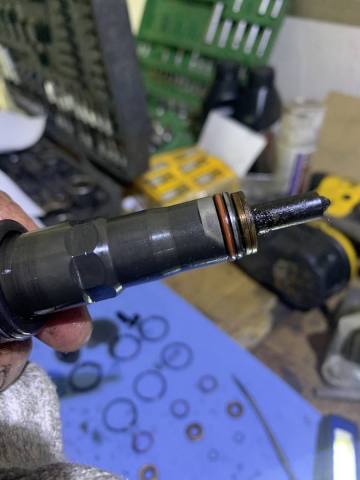

Salut, am un passat b6 2.0 tdi dsg. De cateva zile am o vibratie ciudata si nu stiu daca e de la cutie sau nu. Nu se aude nicio bataie, este doar o vibratie a motorului in relanti. Nu conteaza in ce mod e cutia(prnds). Daca o accelerez putin dispare. Am suspectat injectoare/ciuloasa. Am scos injectoarele pareau in regula, am schimbat toate garniturile. Pe un singur injector se vedea o urma mica de uzura, dar nesemnificativa, chiar cat era luata jos vopseaua. Garniturile de la injectorul respectiv erau coapte.

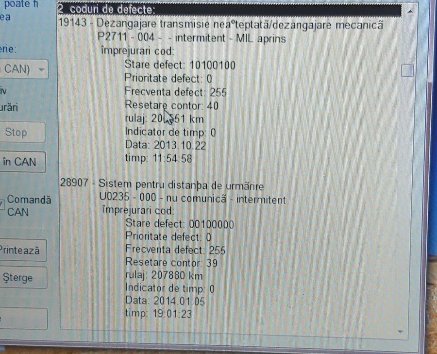

P2711  Unexpected Mechanical Gear Disengagement și din ce am vorbit cu un mecanic mi a zis ca ar fi mecatronicul de vina și o sa ma lase de tot și nu o sa mi plece. Am și volant care bate  se aude și nici uleiul la cutie nu este schimbat prin urmare ma așteaptă o investiție buna. Dacă aveți cunoștințe în București un mecanic care ma poate ajuta cu reparația mecatronicul și schimbul de ulei+volant va rog... Și o părere dacă aveți de problema poate cineva a mai pățit... Va mulțumesc.
