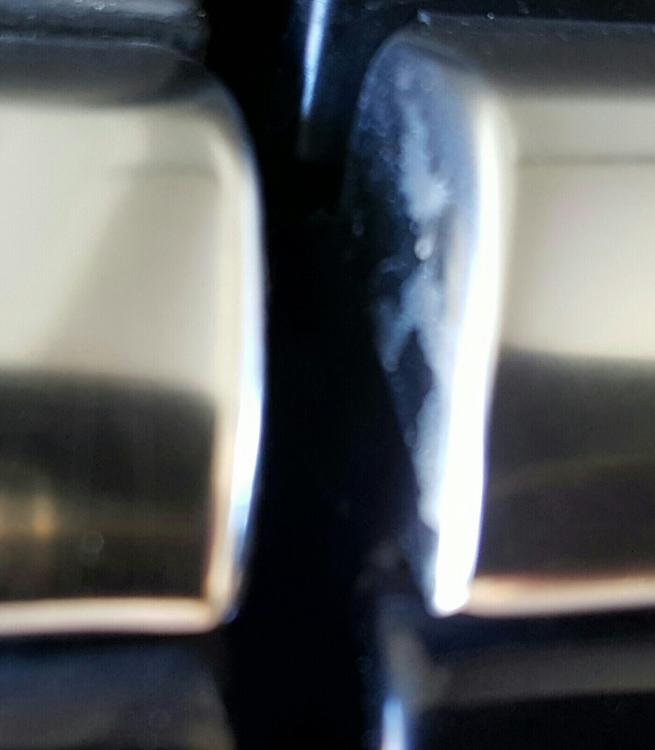

     Stie cineva dacasă ornamentele cromate de pe ușile din spate s-ar putea regla sau de ce nu sunt la același nivel cu celelalte?
Nu ornamentele, usa trebuie reglata, fata sau spatele, depinde care e dereglata.
Usile sunt in regula,daca apas ornamentele se lasa mai in jos.Mi se pare ciudat,un Passat sa nu aiba continuitate la ornamente,dar am mai vazut si altele la fel!
Verifica totusi usile sa fie aliniate corect , apoi bandourile alea care nu prea au de ce sa nu fie aliniate ! Cel mai probabil una din usi are nevoie de reglaj , nimic deosebit se regleaza rapid !
Chiar din poza ta (foarte neclara) se observa usa fata mai ridicata decat usa spate (nu bandourile , usa )

Am studiat mai atent și într-adevăr ușile din spate trebuie reglate.Poți să-mi explici te rog cum? Mulțumesc
Daca te pricepi catusi de putin , deschizi ambele usi , iar usa din spate la stalpul din mijloc are suruburile , te uiti din care suruburi este mutata , ai sa vezi sigur urmele , iar apoi desfaci suruburile de unde e mutata si o pui pe urmele vechi , daca nu te pricepi mergi la un tinichigiu cel mai bine , e munca de maxim 5 minute la el ! Salutari !

Trebuie sa le scot partea de jos din fata spre exterior,dupa aceea sper sa se alinieze si bandourile.O sa apelez totusi la un tinichigiu.Multumesc pt.sfaturi!
Am rezolvat singur problema. Cu o cheie dreaptă și una tubulara de 13.Pentru a lăsa ușa mai sus sau mai în jos se desfac șuruburile de la balamale de pe stâlp și pentru a le alinia și scoate mai în afară sau mai în interior se desfac șuruburile de la balamalele de pe ușă. Mulțumesc pentru sfaturi. Salutari
Bravo :) Exact ce ziceam ca nu e mare inginerie , am vazut cum a facut un amic , de aia ti-am spus !
