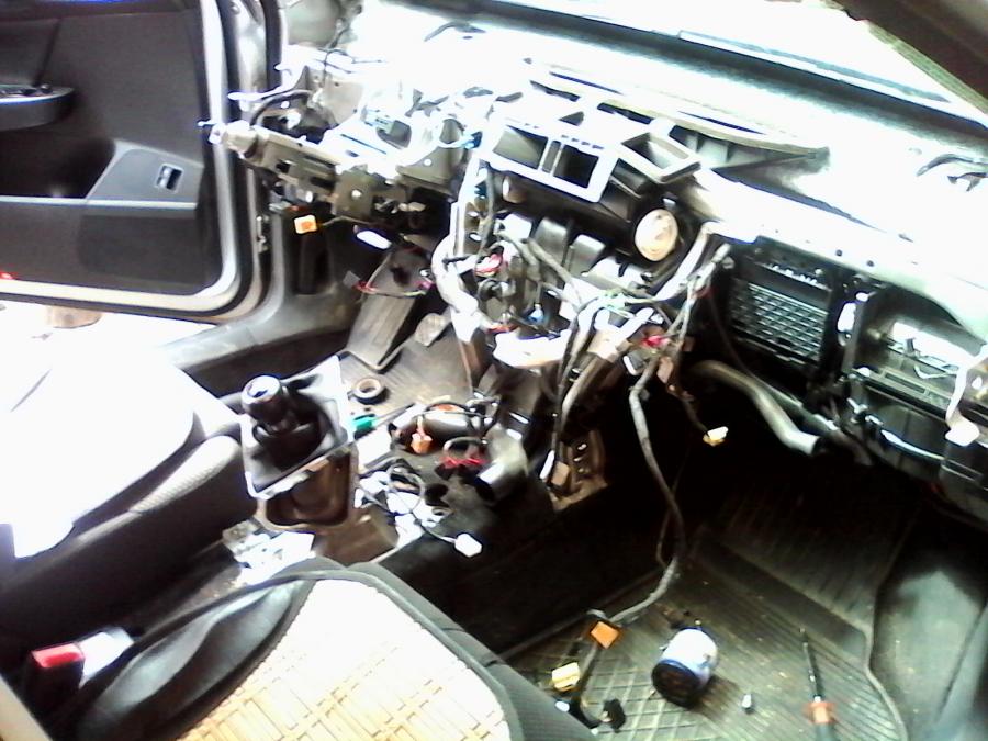

am o problema legata de carcasa bordului in sensul ca se aude ca niste batai micute mai ales la denivelari.initial am crezut ca sunt bucse belete sau flanse amortizor.am schimbat o gramada pe dedesupt si culmea acelasi zgomot. imi vine ideea sa misc coaja bordului cu motorul oprit si culmea descopar sursa.acum intrebarea e urmatoarea e aceasi problema intilnita si la b5 la bord? acolo aveam tot asa ca o bataie in dreapta si am fost la un meserias a.demontat bordul si fixat clemele de prindere a lui. in 2010 am dat 100 lei pe lucrare. acum ca am descoperit sursa zgomotului stau mai linistit ca nu e de la trenul de rulare insa e enervant citeodata sa il aud mai ales fara muzica deschisa.s-a mai lovit cineva de problema asta la passat b6? apropo sa mentionez ca am si acel zgomot ca de la cd da stiu ca e de la un motoras climatronic ce tot cauta cursa insa ala nu il aud cu motorul pornit si e veche de cind am luat masina 4 ani .am mentionat si asta

am rezolvat. bordul a fost demontat iar cele 2 cleme de fixare a lui de sub parbriz stinga+ dreapta au fost scoase si pus sub ele ceva dublu adeziv un material nu foarte gros...cind miscam cu mina de bord inainte troncanea si scirtiia destul de tare.iar tot ce a.fost demontat am sters la imbinari la plasticurile respective cu o pelicula fina de vaselina.acum nu mai scirtie nimic

se vad in poza cele 2 cleme stinga si dreapta. aceasi problema am avut si la b5 acum 5..6 ani cost atunci 100 lei
culmea e ca am schimbat initial bucse si belete pe fata dupa o constatare facuta de un meserias insa zgomotul era la fel si destul de enervant chiar si la viraje sau demaraj fara denivelari a carosabilului..
