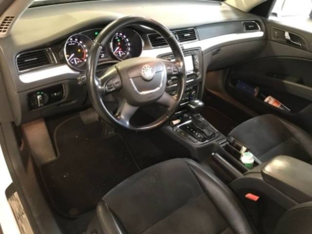

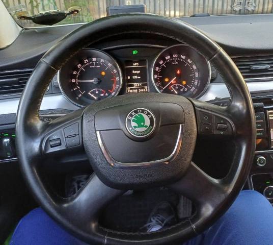

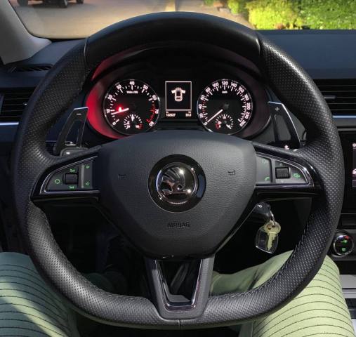

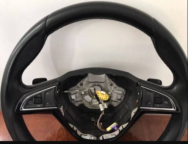

Buna baieti ,
Ma bate gandul sa imi schimb volanul  cu cel din poze de Octavia 3 ( are padele si comenzi volan ) ,spune proprietarul. Masina in cauza este , un Superb din 2013   DSG 4x4 , cu comenzi pe volan si bluetooth. Oare se potriveste gen plug and play?
Scan-ul de  masina mea este
Address 16: Steering wheel (J527)       Labels:| 5K0-953-569.clb
   Part No SW: 5K0 953 569 AL    HW: 5K0 953 569 AL
   Component: LENKS.MODUL   016 0180
   Revision: --X01---    Serial number: 20150923100314
   Coding: 188A140000
   Shop #: WSC 38811 001 104857
   ASAM Dataset: EV_SMLSNGVOLWS A01004
   ROD: EV_SMLSNGVOLWS.rod
   VCID: 0201D7CB950F165AC3-8056
   Multifunction steering wheel control module:
   Subsystem 1 - Part No SW: 3T0 959 537     HW: 3T0 959 537   Labels: 3C8-959-537.CLB
   Component: E221__MFL-URO  H07 0012
   Serial number: 2428682
   Coding: 820000
Atasat,gasiti pozele cu volanul  pe care doresc sa il montez si volanul actual de pe masina .
Va multumesc

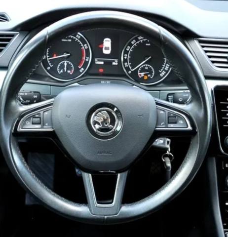

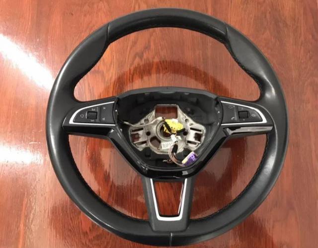

Salutare!
La Superb ul 2 2010, de la volanul in 4 spițe
as putea să trec la ăsta în 3 spițe
sau acesta
În cazul în care ar merge, în afară de volan, airbag și cablaj mai trebuie ceva? Mulțumesc anticipat pentru răspunsuri!
Trebuie vazut codul butoanelor din volan, nu toate merg.
@Al Bundytrebuie să mă uit fizic l ele sau merg citite cu vcds? E vorba de cele existente sau si de cele de pe volanul nou?
Cele de pe volanul nou, normal.
