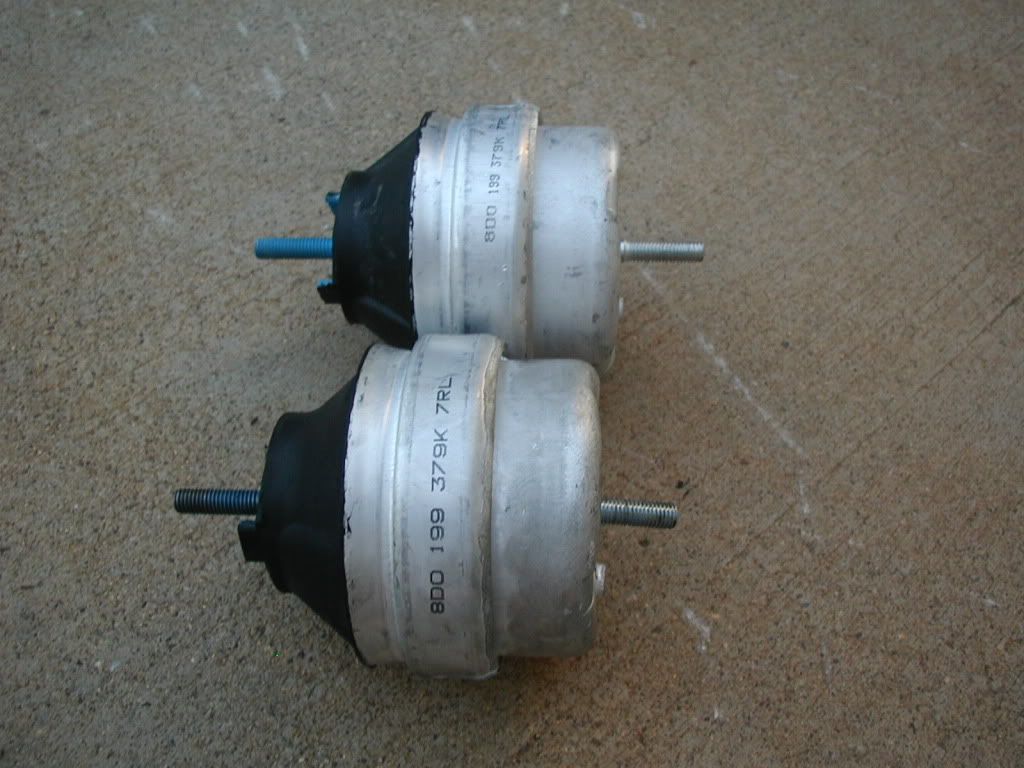

In prima poza, sunt tampoane de aceeasi parte ? Unul nou si unul uzat ?

Pozele sunt de pe net, pentru a fi mai explicit. Cele doua sunt identice, doar ca pe dreapta are protectia de silicon.
Le-am schimbat vreo 4 ani in urma, aveau sigur coduri diferite. Mi-e ca au elasticitati diferite, sa nu intre in rezonanta la anumite turatii. Parca nu le-am aruncat, le caut sa ma uit pe coduri.
Modificat de 42miticutza
Probabil, n-am acordat importanta. Pozele le-am pus la intamplare, pentru a evidentia piesa.

Astea cred ca ar fi ambele de dreapta. 8D0 199 382 AE si 8E0 199 382 AG. Mai am inca unul FEBI de dreapta si unul OE de stanga, toate fara probleme.

Intre timp am primit confirmarea ca AMBELE tampoane de la motor sunt hidraulice, chiar daca au coduri diferite.
