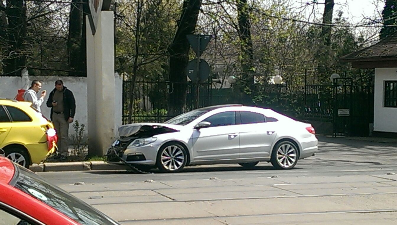

Salut, s-a intamplat si "intamplarea" de care ma tot feream in bucurestiul asta super aglomerat:
-un taximetrist a intors pe linie continua:
https://postimg.org/image/xcz3eu09f/
https://postimg.org/image/63nq0bz6b/
https://postimg.org/image/v74skbwsz/

Pfuuu, imi pare rau, cred ca iti vor da dauna totala.
Pff ... foarte nasol. Imi pare rau. Ca sa o repari intr-o reprezentanta cred ca sare de 40.000 ron. Ca sa o repari intr-un atelier de colt de strad nu cred ca are rost. Nu aveai casco? Sa incerci sa o repari si sa faci cu regres pe asigurarea taxiului. Apropo ... unde era asigurat taxiul?
Sare sigur de 40000 de lei. Ca idee, schimbat la pbn far, capota, aripa, bara, grila cromata + alte cateva maruntisuri a fost peste 20000 de lei.
lambda_dryver
Mama... Imi pare rau sa vad un coleg intr-o astfel de situatie! Sper ca tu si pasagerul sunteti intregi - pana la urma asta este cel mai important!
La cum arata masina, nu ar fi de dauna totala, dar, totusi, poate asiguratorul decide ca valoarea reparatiei se incadreaza si ti-o trece ca epava. Reparatia clar o sa coste o mica avere, chiar si cu piese luate din dezmembrari...
Doamne, ce nenorocit..
Depinde mult daca aveai casco si la ce firma este asigurat taxi-ul.. da-ne mai multe detalii, unii dintre noi am mai avut incidente, te-am mai putea ajuta, macar cu niste sfaturi.
Off, sper ca e toata lumea bine !
Reparatia sare de 6000 eur lejer. Cel mai probabil o baga dauna totala.
Casco ai?
Sare lejer de 8000 de euro daca o face la reprezentanta si daca iei ca reper pretul pe care l-am zis eu mai sus.
