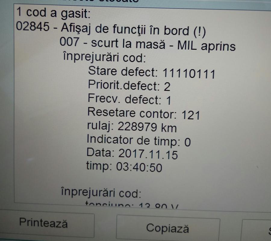

buna seara lume..am si eu o belea cu un passat b6 2.0 tdi cod motor bpk cu cutie automata DSG 6+1. ZILELE trecute am pornit masina si sa aprins martorul P GALBEN taiat iar in bord scria *eroare frana de parcare,cititi in manualul de utilizare*. zis si facut  in manual zicea ca e posibil sa fie nivelul lichidului de frana. ma uit la lichid si e in regula. problema este ceva mai mare pentru ca nu mai cupleaza cutia in marsarier ( R) iar in D merge doar ca nu schimba vitezele,ramane in prima treapta.
BUN pun mana si sun un mecanic destul de priceput( cel putin din ce imi zic vecinii pe aici ca sunt nou in oras) . imi face domnu o diagnoza iar parerea lui este ca ar fi cutia de viteze. dupa resetarea erorilor existente la prima pornire a motorului functioneaza perfect atat frana de mana cat si cutia. Nu ca nu am incredere in respectivul mecanic dar ma gandesc ca poate o a doua parere nu strica.
Pt o opinie trebuie sa vedem erorile care le-ai avut

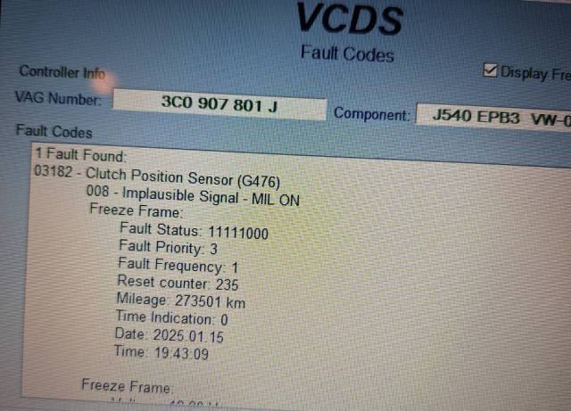

Vă salut! Am o problemă cu frână de mână. Mi-a apărut alarma urmatoare însoțită permanent de semnal acustic când sunt 9n mișcare, becul de la frână de mână se aprinde intermitent și semnalul P din bord apare tăiat. Am înlocuit motorașul din dreapta pe care l-am găsit plesnit cu un altul nou. . Dim păcate alarma se menține. Motorul nu se mișcă, nu are alimentare! Cablul ,mufa sunt ok. Credeți că am o siguranță arsă? Mă gândesc la asta,deoarece inițial alarma ce apărea spunea că  întâmpină o rezistență mecanică la deschidere,apoi a apărut cea pe care o am în prezent!
   02433-Supply Voltage for Right Parking Brake Motor (V283)
011- Open Circuit -MIL ON
Freze Frame:
   FaultStatys:11101011
   Fault Priority:1
   Reset counter:251
   Mileage:152104km
  Time Indication:0
   Data: 2021.10.30
   Time:20:51:09
