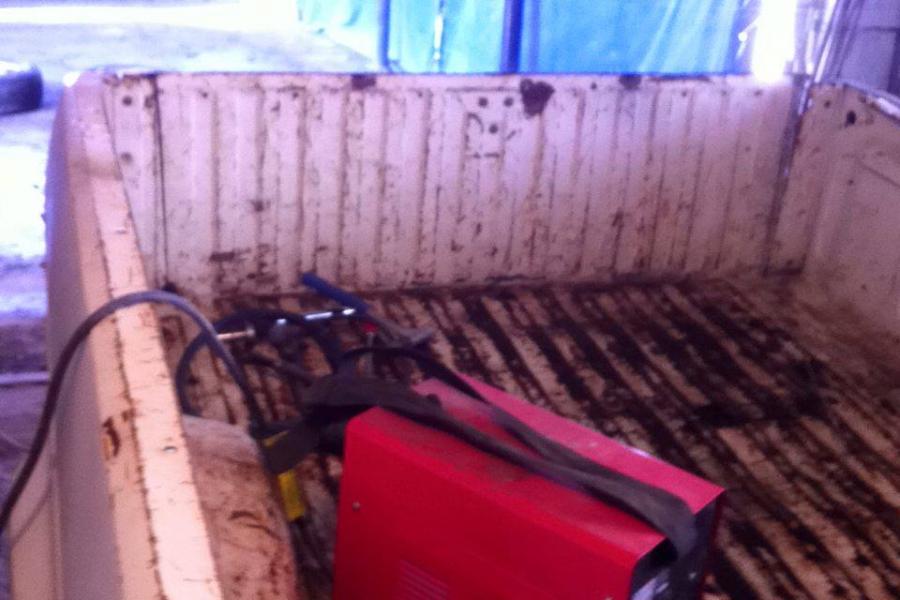

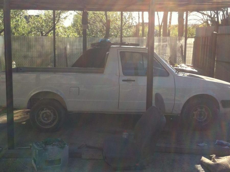

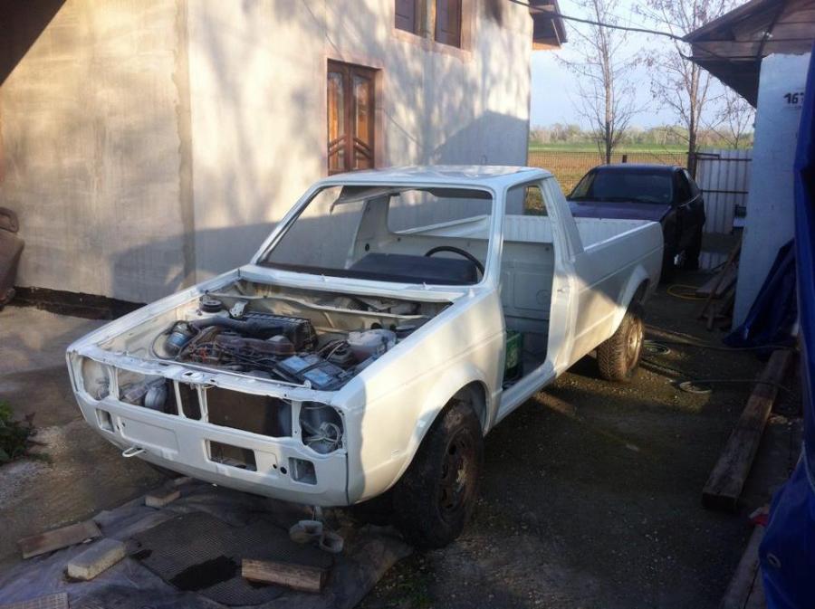

Am o intrebare, se poate baga ceva in aripi ca sa nu stea apa si umeazeala acolo sa deterioreze in timp tabla? gen silicon sau o spuma?
Incepe sa capete forma, sincere felicitari si respect prietenului pentru efortul depus!

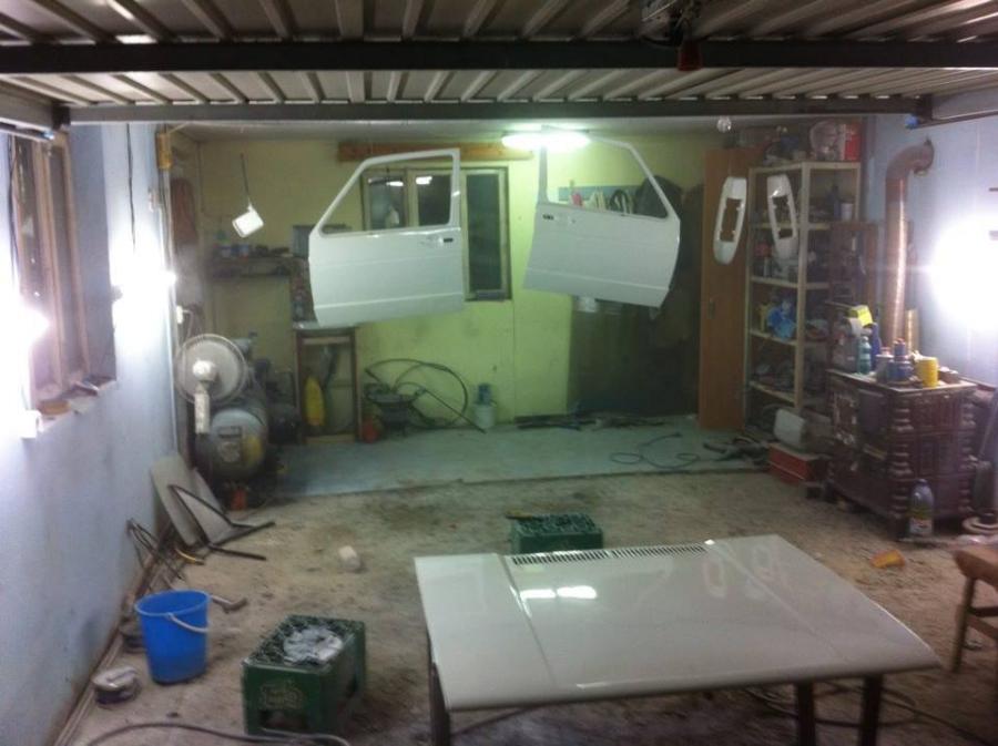

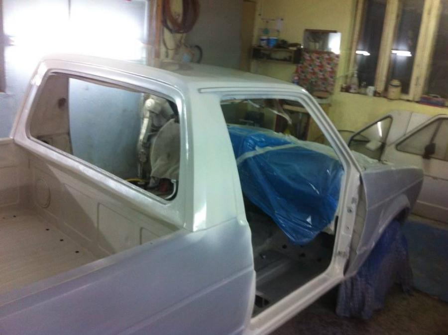

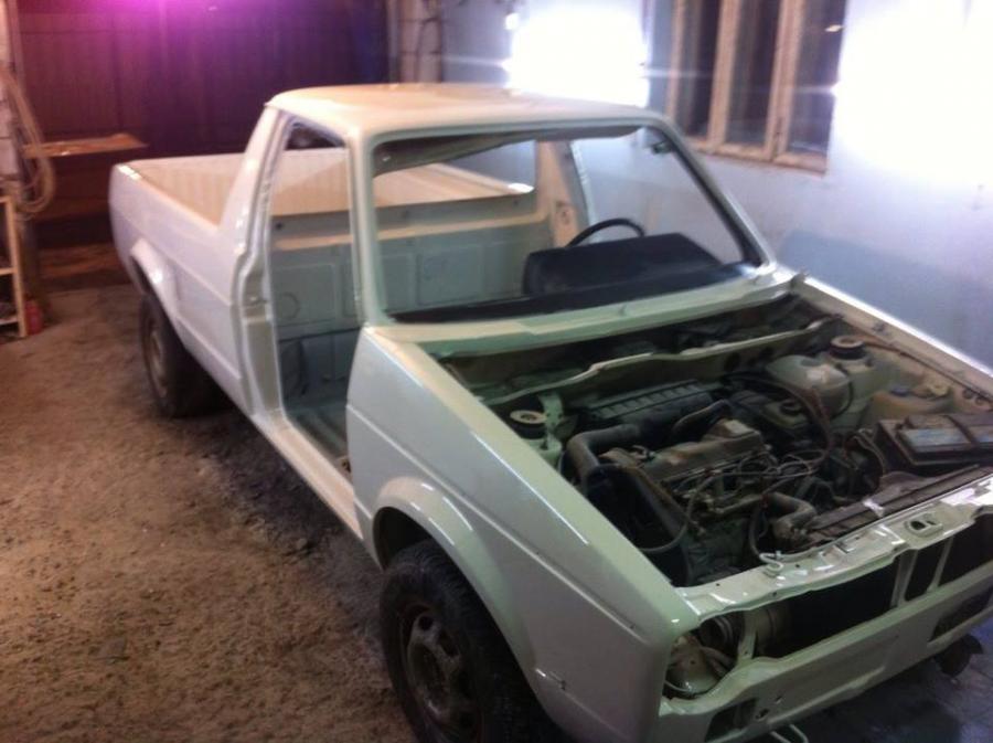

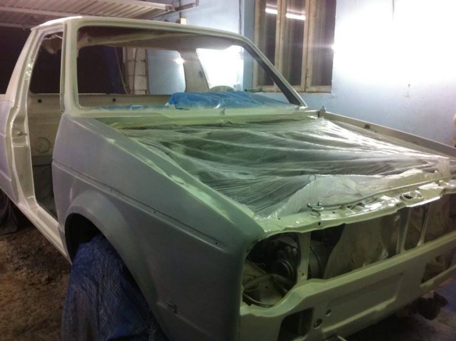

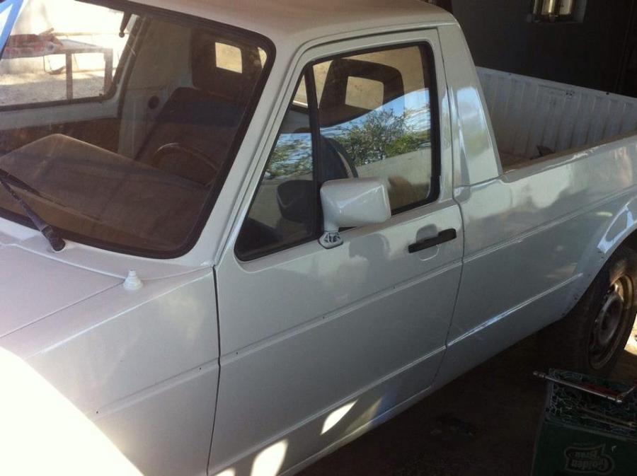

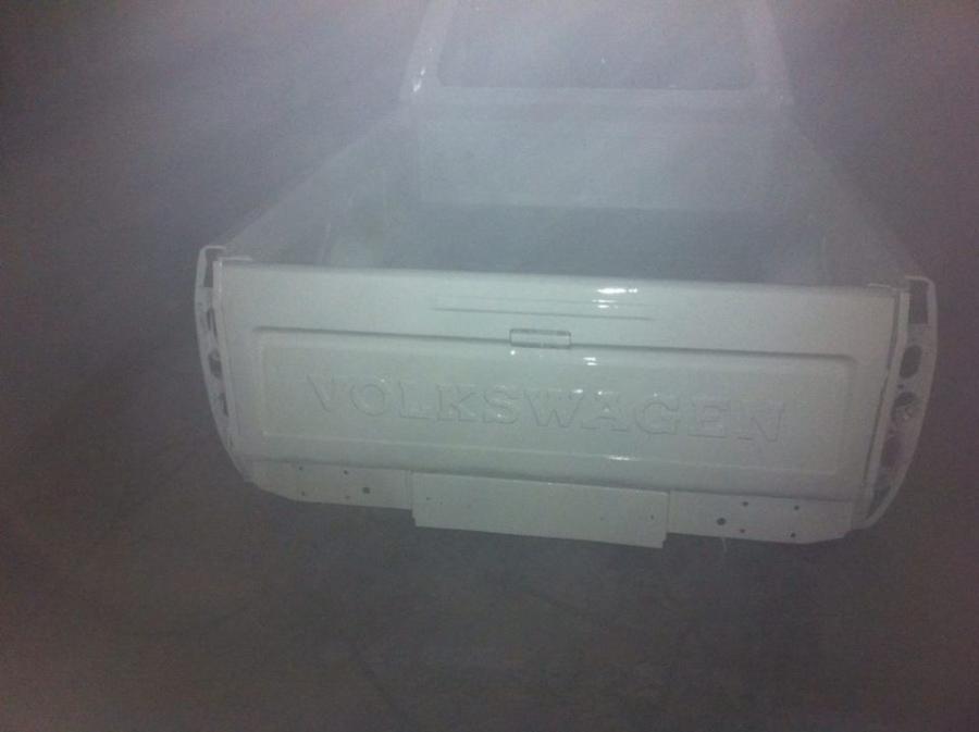

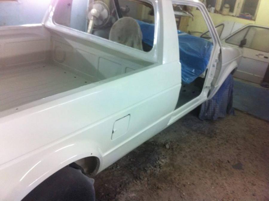

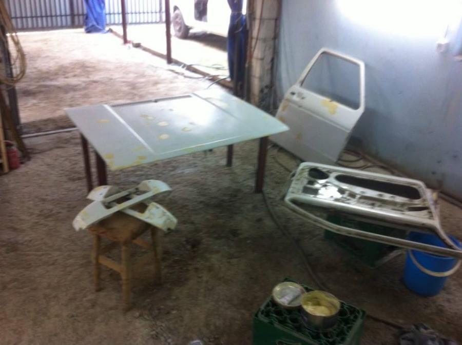

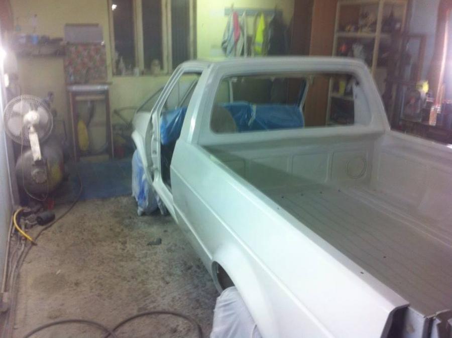

Pana se usuca asta se vopsesc portierele ....pana se usuca portierele se monteaza tot pe masina(geamuri,kedere,scaune,grila,faruri,etc)...totul este calculat.

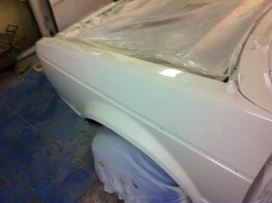

Intre timp s-a mai aplicat si un lac,suplimentar...ca sa fie.

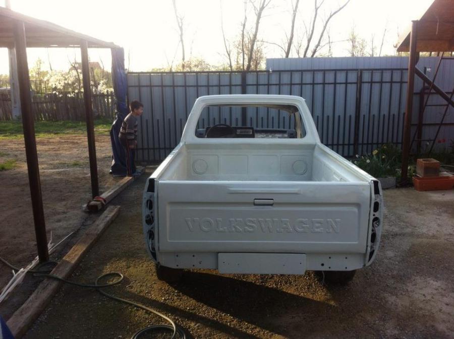

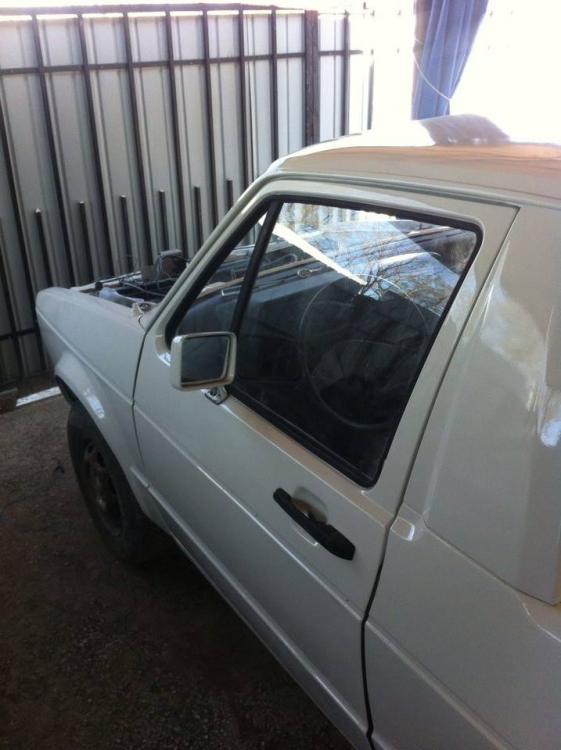

Ma gandeam la asta....caut pe net o solutie...grilajul ala de lemn parca este cam de la tara....nu stiu,am sa vad ce fac si cu bena aia.Oricum,fata de cum era a iesit parfum.
O cuva din fibra de sticla/ plastic dur ar fi o idee, desi costurile cred ca-s destul de mari pentru asa ceva.
Poate cu mocheta din aia de portbagaj, zic si eu o idee, nu prea e stralucita.Cu un sistem de prindere, sa  poti sa o iei cand e vreme rea.E o solutie mai ieftina.

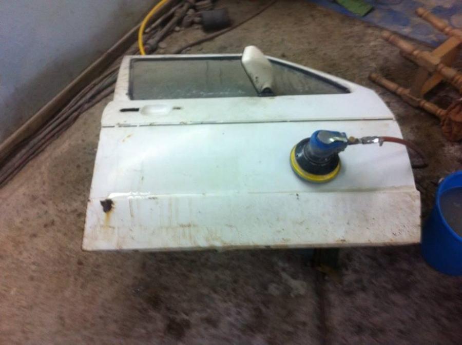

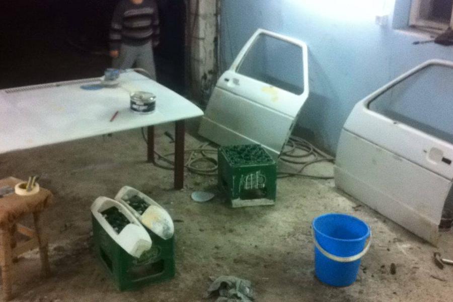

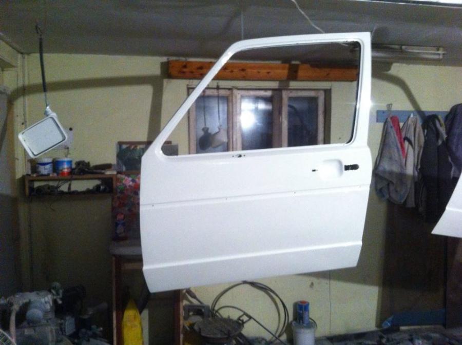

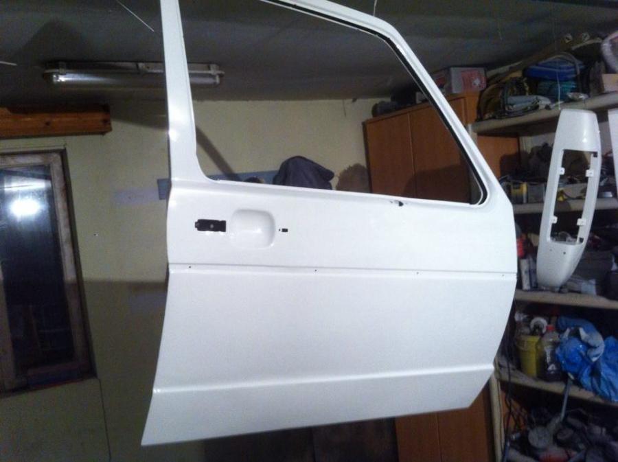

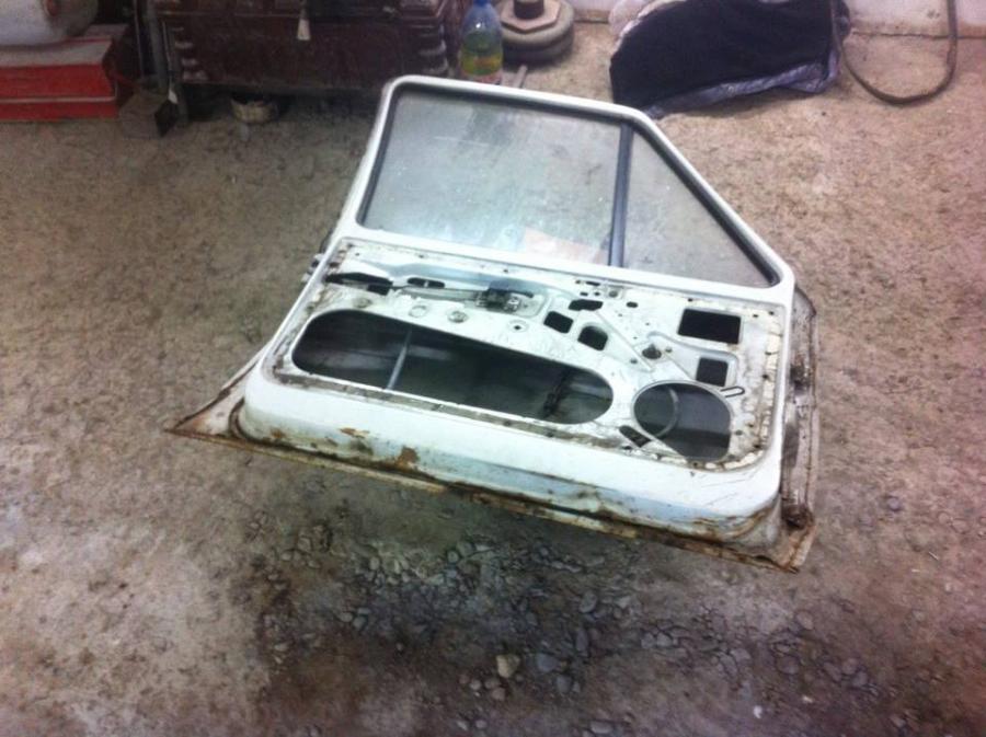

In ceea ce priveste usile fata, te sfatuiesc sa le duci la sablat, macar partea de jos a usilor, unde se imbina tablele - acolo ai rugina profunda si niciun tinichigiu nu o poate "vindeca" perfect, astfel incat in 2 -3 ani o sa-ti reapara. Nu costa mult sablatul pe zona aia si se face repede.
Dupa asta, musai aplica Teroson si umple cavitatile si ceara speciala. E singurul tratament care rezista in timp - cam 10ani o sa te tina, dupa care trebuie repetat.
Sau....gasesti la dezmembrari ale usi neruginite - asta ar fi cea mai buna solutie.
Bun !
Cu chederele de usi cum stai ? Sunt bune, sau au crapaturi/rupturi ? Merita schimbate daca nu sunt ok, e prima chestie de care te lovesti cand deschizi usa.
Nu mai stiu,ma duc astazi sa vad.....de 3 saptamani o vad doar in poze,omul care lucreaza la ea sta la vreo 20 de km de mine...

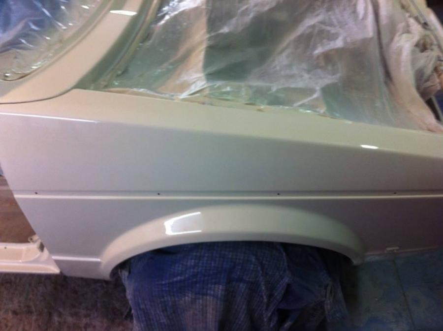

Din pacate nu a iesit tocmai cum vroiam eu.....in poze nu se vede dar nu este tocmai perfecta.....deocamdata de atat am avut bani,promit ca pe viitor urmeaza o noua vopsea...partea de sudura si vopstitul sunt ok dar de preparat a fost preparata seara si mai are imperfectiuni......din pacate.
