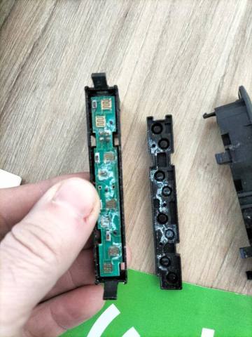

Am schimbat si eu butonul start/stop (6 ani, 158.000 km). A inceput in urma cu aprox. 2 ani sa nu porneasca la prima apasare (rar) si am ajuns in ultimele 3 luni sa apas de cateva ori pe buton (chiar si 5-6x), inclusiv la oprire. Este o problema des intalnita din cate am auzit.

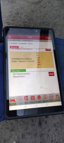

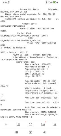

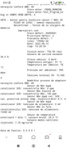

Salutare !
Postez si eu aici o problema cu care ma confrunt de ceva timp la un superb 3 din 2018 2.0 tdi 150 hp cod motor DFGA si cutie DSG 7 trepte cu 180000km la bord si cu sistem ad blue.
Mi s a aprins martorul de check engine si am fost la 2 diagnoze. Una cu delphi cred si alta cu vcds fara un raspuns prea clar din partea mecanicilor.
Diagnoza semnalizeaza un sensor de noxe si voi atasa poze cu erorile aparute.
Din ce am mai citit am aflat ca sunt doi senzori, pe unul l am identificat ca fiind in partea din fata a motorului iar al doilea dupa catalizator sub masina.
Intrebarea mea este daca s a mai confruntat cineva cu problema asta si care a fost rezolvarea?

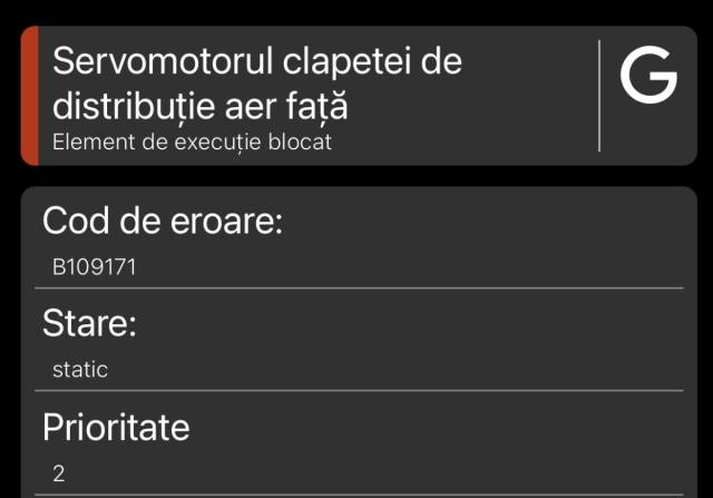

Salutare.
Am o nelamurire cu al meu SS3.
Gurile de ventilatie de pe plansa de bord stanga si dreapta baga in permanenta aer indiferent de modul de selectare (cele cu albastru din poza). Debitul este neschimbat.
Stiu ca atunci cand selectezi parbriz cele doua de deasupra lor (cele cu rosu) ar trebuii sa bage aer iar la selectare fata ar trebuii sa functioneze cele de sub ele (cele cu albastru).
Poza preluata
Ar trebuie sa faci o scanare cu VCDS si sa postezi aici daca ai erori. Nu e normal sa bage tot timpul aer prin ele.
