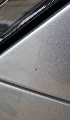

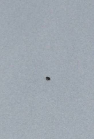

Salut, ce pot face in situatia asta, am vopseaua sarita in diferite locuri de pe capota, masina luata in sep 2020,
se poate face ceva in reprezentanta in ideea sa nu se extinda loviturile....

Casco, sau revopsire in regie proprie.. nu ai ce sa faci. Daca esti dispus sa investesti (destul de mult) poti infolia partea din fata a masinii cu PPF. (paint protection film)
sau iti iei vopsea retus OEM si punctezi zonele de unde a sarit vopseaua, macar mai protejeaza. La mine a sarit o piatra pe capota exact din ziua cand am ridicat-o. Am punctat zona respectiva si apoi am infoliat fata masinii.
@Bebeeeoare or sa fie de acord ăștia sa o facă pe Casco, am Casco și probabil o sa puncteze pe acolo cu vopsea OEM, merg luni la ei sa ii întreb sa vad ce zic

NU renteaza sa strici casco. Acum daca mai ai ceva, e alta treaba, dar nu uita, ca bun, rau, ca de fabrica nu mai iese.
Saptamana trecuta am vopsit o masina, capota si aripile fata, motivul, ciupituri de pietre adunate. Azi am deja un benghi pe capota, de la o piatra, stiu si cand a sarit, la o depasire a unui camion. Am pus niste lac din acele tip oja, OEM, nu aveam vopseala culoarea, kitul fiind de la alta masina.
Știu ca ce e din fabrica e sfânt, cred ca cel ma ok ar  fi sa iau ceva vopse aoem și sa punctez locurile astea, sa vad cum fac sa găsesc culoare pe nuanța care o am
LE: Am mai auzit și varianta cu picătură și polish dar nu la oricine
polish deja ei din lac. Cred ca folierea e cea mai sfanta, macar pe primii 30 cem ai capotei
@skodamennu cred ca este posibil fara o picătură de vopsea, cel puțin o lovitura este destul da adâncă chiar dacă nu e mare ca dimensiune, folia aceea nu se vede aiurea dacă pun fie și pe primii 30cm?
Si eu am patit, parca sare mai repede decat la vechea octavie, ma mai plangeam pe aici pe un topic. Am casco dar nu merita sa il strici pentru asta, doar sa vopsesti bara dar si daca o vopsesti nu cred ca o sa fie o vopsea mai rezistenta. Oricum daca vopsesti un element aproape ca e cat franciza.
Solutia mea a fost sa iau vopsea si lac original, gasesti pe codul culorii (ceva gen images?q=tbn:ANd9GcSu3530odOBTrlr9uNOw6u), am pus putina vopsea, am asteptat, apoi dat cu lac si cam aia e. Eu am business grey culoarea si desi e destul de delicata nuprea se vad retusurile.

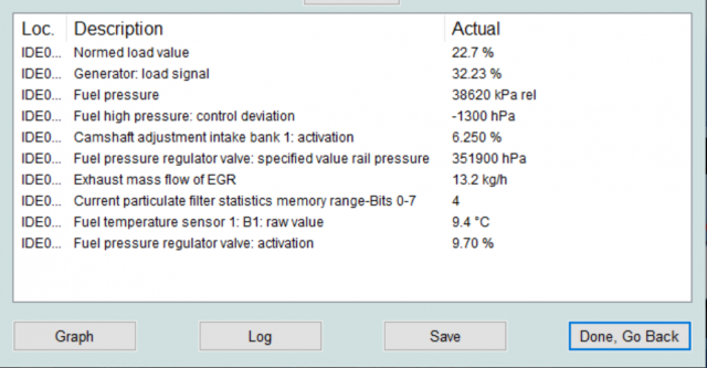

In ultima vreme la prornirea la rece (-5 grade) masina (skoda superb 3 2.0tdi 190cp 90.000km) are cateva momente in care se tureaza.
Uleiul si filtrele, distributia, pompa de apa sunt schimbate recent. Injectoarele sunt in stare perfecta de functionare si pe vcds nu apar erori. Sunetul se poate asculta aici: https://youtu.be/rD733iAQ3ak
A mai intampinat cineva acest comportament? E normal?
Clar nu e normal, dar sa intelegem ca ai vrut sa spui ca ralantiul nu sta stabil si oscileaza. Comportamentul asta apare de obicei ca urmare a unei variatii prea mari a presiunii in rampa comuna. Urmareste presiunea pe VCDS si vezi daca e de acolo problema.
Si ce ar trebui sa verific mai exact?
Care ar trebui sa fie valorile normale pentru acesti parametrii?
Valorile din poza sunt stocate la relanti cu motorul rece (pornit la -4 grade). Ce am reusit sa imi dau seama este ca Fuel high pressure: control deviation variaza foarte tare (intre -2000 si 1000 hPa).
