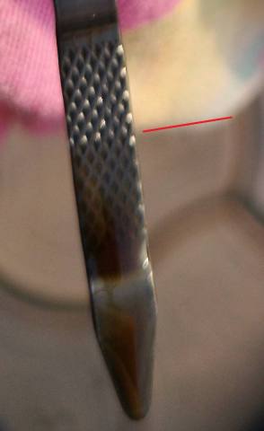

1.Nivelul de ulei , am aproxx 4700 km ,imi poate spune cineva ca este cosumul de ulei intre cele doua nivele din poze:

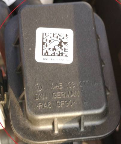

2. Nu stiu ce este chestia asta neagra, se aude din ea un un zgomot ca o bataie regulata ,ideea e ca in habitaclu rezoneaza la relanti acelasi zgomot care este cam
enervant, ce pot face ?

La Golf 1.5TSI, intre minimum si maximum sunt cca 1000ml. La tine diferenta ar trebui sa fie in jur de 250ml.

Ai mai putin de 500ml, asta e clar pentru ca eu am pus 500 ml cand se dusese ceva mai jos decat atat dar exact este greu de zis.  Legat de zgomot ai verificat capacele acelea din plastic care sunt peste bornele de la baterie? La mine au sarit de acolo de cateva ori si nici nu le-am mai pus...
Piesa neagra este o pompa de vacuum. Daca asa facea de cand ai luat masina probabil asa face dar e ciudat sa se auda tare ca pare mica.
Oricum pregateste un bidon de 1l de ulei ca daca il mananca tot asa o sa trebuiasca sa completezi si nu se gaseste foarte usor iar becul se aprinde de obicei cand ai cea mai mare nevoie de masina. La mine masina a venit cu nivelul tau actual pe joja (la mijloc) si cand a scazut putin sub  (oricum mai era mai mult de un sfert) mi s-a aprins becul.

Piesa neagra este un amortizor de vibratii situat pe returul sistemului de alimentare. Returul de la pompa de inalte vibreaza puternic daca acest dispozitiv nu este acolo, rolului lui este de a netezi impulsurile de presiune care vin de la pompa de inalte si ca urmare a minimiza vibratia furtunului de retur.
LE: Acum vad ca e vorba de un motor pe benzina, asa ca explicatia de mai sus este valabila pentru un dispozitiv similar aflat la motoarele diesel pe retur langa vasul de expansiune.

@geopsi Nu se aude "pompa" aceea de vaccum dar dacă pun degetul pe ea se simte o bataie ritmica cam ca a cea pw pe care o aud eu înăuntru, cel puțin ritmul este identic, în privința uleiului sper sa nu ai dreptate :))
@adrian001este benzina dar tot am dispozitivul ala acolo și bătaie care se simte în el se aseamănă cu zgomotul pe care îl aude eu înăuntru, acest zgomot nu se aude mereu când motorul este la relanti, câteodată mi se aude după care începe din ce în ce mai tare pana se stabilizează

Acum pe seara am pornit din nou motorul ,cat timp a stat turat am pus mana pe acel amortizor si nu se simtea nimic ,dupa ce motorul a ajuns la relanti a inceput sa tacane chestia aceea inauntru si se auzea si inauntru in masina
