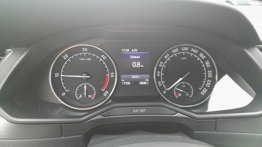

S-a mai confruntat cineva cu problema asta ?  Pornesc motorul, ralanti ok, 750 ture, dupa care la fiecare semafor sta la 1000 de ture. Apa 90 de grade, uleilul 85-90 grade, afara 25 de grade, AC-ul este oprit, singurul consumator(vizibil) e sistemul multimedia.
Pare DPF regen, la mine sta la fix 1000rpm cand isi face curatare.
Dacă e vorba de ceva legislativ (ca ne iradiază prea mult amplificatoarele de semnal) intr-adevar probabil se va cere eliminarea lor.
Dar asta înseamnă că nu are nicio legătură cu opțiunea de PhoneBox decât în mod indirect. Ca amplificator de semnal din cate stiu au toate mașinile dotate cu echipament bluetooth de conectare pentru telefoane.
Adevarul e ca o sa devenim mutanti în curând de la atâtea amplificatoare de rețele mobile montate fără cap.
@IS24AXL este DPF regen mode.
Modificat de darksun
Multumesc pentru raspuns. Ai idee cam cat timp dureaza?  eu m-am fatait prin oras vreo jumatate de ora, si a facut asa tot timpul.
@IS24AXL daca mergi din semafor in semafor dureaza destul de mult. Ideea e sa ii dai un pic de "carja", la DSG se observa ca sta la 2k RPM in regen mode fata de 1.2k RPM.
Am inteles, multumesc mult pentru raspuns.

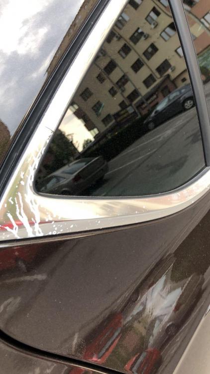

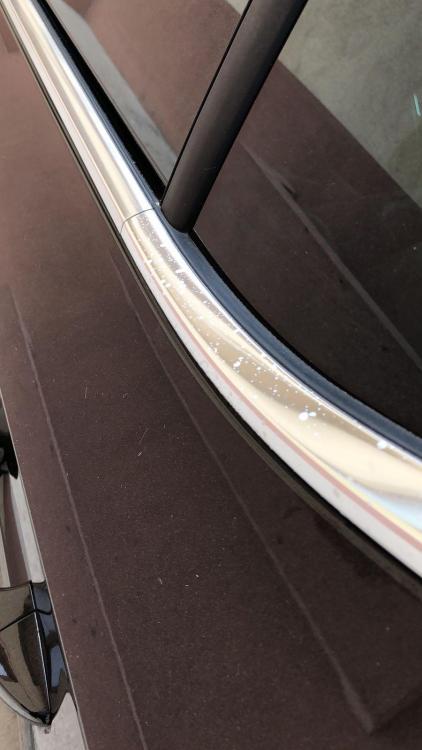

:( 2 saptamani cu masina si deja am pete pe chromul de la usi:( aveti idee ce pot face??
Infoliere sau Sonax Alupaste.
Ms frumos!
Oare merge pe garantie?? Totusi 5000km
