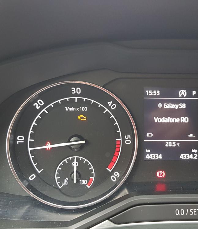

Salutare
Ma poate lamuri cineva de ce
mi.a aparut martorul galben check engine?
Si dupa ce opresc masina se aud niste batai ciudate.
V.am atasat o poza.
Ms mult!
Modificat de aeroshok
In acest stadiu ne trebuie bobi, mercur sau un pui negru sa-l sacrificam la miez de noapte ca sa aflam. Un cod de eroare, ceva, o scanare? Eventual un drum la garantie ca banuiesc ca mai are? Poate ajuta mai mult ca bobii.
A! Si important, nu uita partea de Regulament  cu limba romana, aici nu e chat, te rog sa scrii gramatical.
@aeroshok: ce mesaj ai cand intri in infotainment pe CAR ?
avand in vedere ca ai diesel, e foarte posibil sa fie o problema de regenerare
Nu e, la regenerare apare mesaj pe infotainment si se aprinde alta lampa.
Scrie ca nu sunt disponibile inregistrari.
Adica nimic...
Iar la setari>service scrie ca mai am 11000 km pana la service.
Sper sa fie doar o eroare...
Fuguța la service, fara alte sperante.
