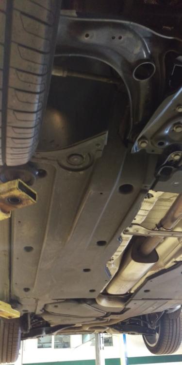

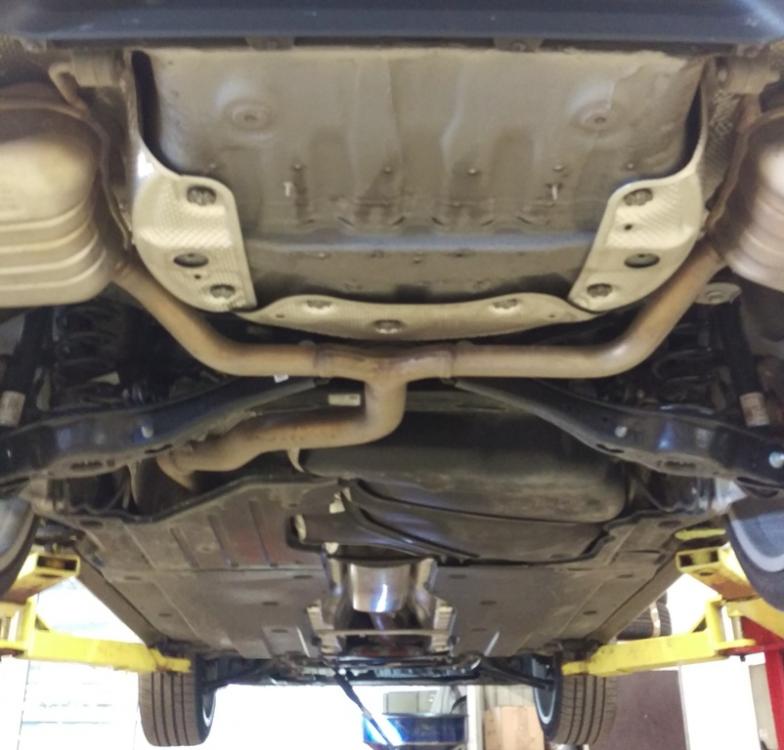

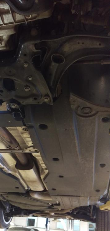

@mihai_mva & @RzzV: dupa cum scriam mai sus, TSI-ul meu are scuturi integral pe "burta" . Nu inteleg de ce la 1.4 nu s-au montat. Puteti incerca un retrofit, ajuta la aerodinamica.
Prima poza e vedere "dreapta", apoi "stanga" si apoi integral.

@75NOR văzut de sub masina, exact asa arata si a mea.
Arată exact ca la tine, doar ca cel din stânga se termina cam în aceeași linie cu cel din dreapta, la tine vad ca se continuă încă vreo 20cm. Practic se termina scuturile cam la jumătatea ușilor spate. La tine cel din stânga se termina in dreptul roților spate vad, iar cel din dreapta spre capătul usii spate dinspre roata.
Chestia e că scutul pe care il ai tu pe stânga nu ar putea fi montat pe 1.4tsi pentru ca toba intermediară care e amplasată acolo vine mai jos decât vine la tine scutul. Probabil de aia se termina înainte de ea.
