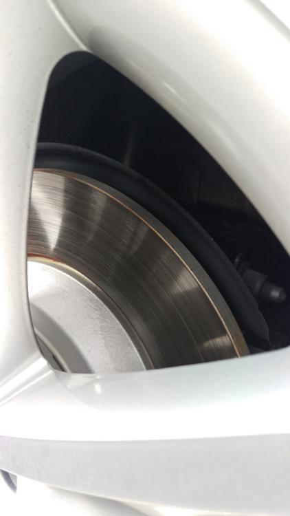

4 hours ago, RzzV said:
La tine au aparut probleme, nu calca bine pe disc placutele?
Ba da, calca pe toata suprafata placutei, dar....
Uite cum arata la 14k.
Daca o sa ajung la uzuri gen @Habba o sa-mi pun discurile spate de la Passat280/G7R, adica aceeasi dimensiune cu ale mele, dar ventilate. Alea nu au simptomatica asta de uzura,.
Pai mie nu mi se pare ca arata in niciun fel aiurea discul tau. Arata ca orice disc de frana de pe spate cu uzura minima si normala.
Ale mele ti se pare ca arata cum nu ar trebui? Eu zic ca nu e nicio problema cu ele.
