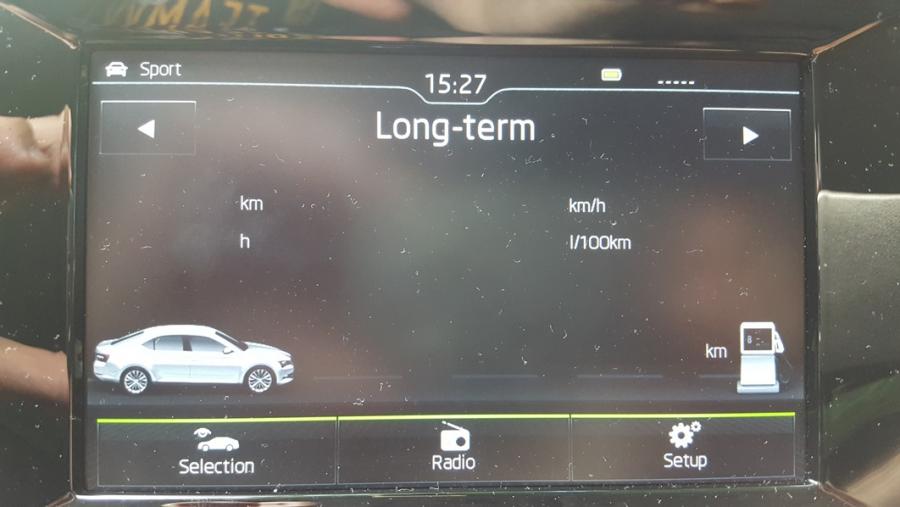

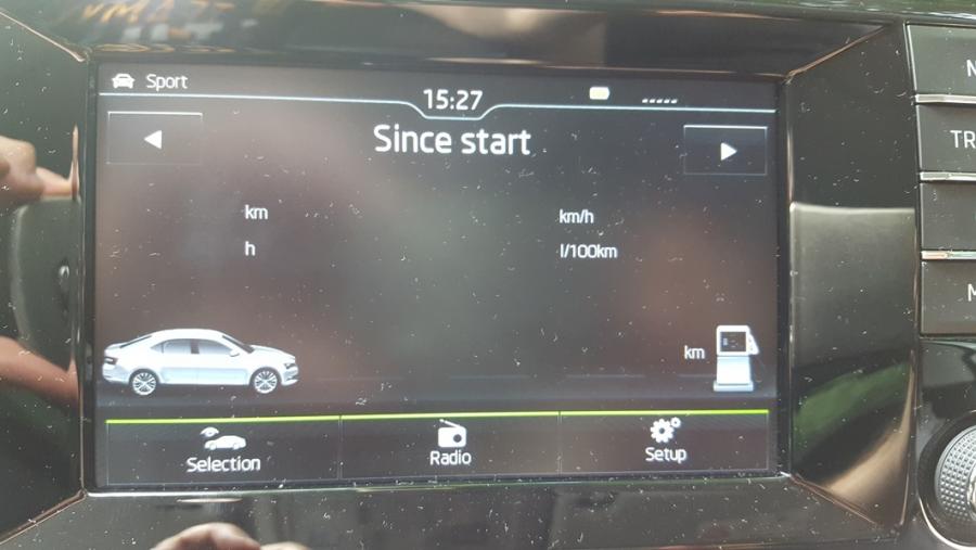

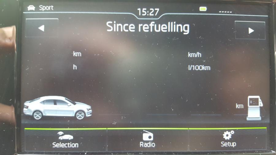

S-a mai confruntat cineva cu problema asta? Se pare ca al meu calculator de bord a luat-o razna. Desi am pornit/repornit masina, eroarea (adica lipsa afisarii distantei, vitezei medii , consumului, in toate cele 3 ecrane) a persistat.
A disparut de la sine la o oprire/pornire ulterioara, cateva ore mai tarziu. In toata aceasta perioada, datele s-au contorizat insa nu s-au afisat. Tare, nu?
Am patit si eu pe Octavia chestia asta. S-a intamplat o singura data dar nu mai stiu care a fost rezolvarea. Cred ca o repornire a unitatii media.

@Habba: cand ai erori din alea tine apasat butonul de Power al infotainment pana ce se opreste unitatea si apoi pana reporneste - este un reset, ar trebui sa rezolve

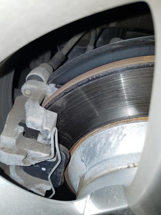

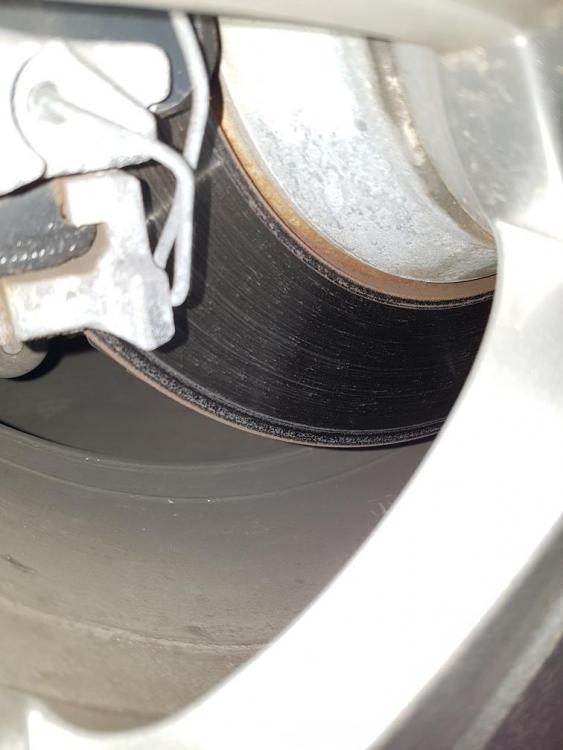

Am atasat niste poze (atat cu discurile fata -aproximativ "oglinda", cat si cu cele de pe spate). Rizurile discurilor de pe spate le estimez undeva sub 1 mm, dupa 50k km.
Dpmdv nu e nimic de speriat. As fi preferat sa am discuri "oglinda" si pe spate, da' nah. Asta e calitatea Skoda.
@Habba Problema nu este ca nu sunt "oglinda" ci faptul ca partea ruginita a discului nu mai este folosita, deci frana pe spate nu mai lucreaza in parametri normali.

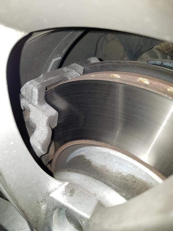

Las si eu aici niste poze facute acum 10 minute la disc fata si disc spate - am vreo 22600km+.
Mie nu mi se pare nimic anormal nici pe fata nici pe spate - discurile arata exact cum ar trebui pentru km astia. Nu au nicio uzura aiurea, placutele sunt ok si ele. Prima poza este cu disc fata, urmatoarele doua sunt de pe spate.
@calin.g tocmai, ca mie mi se pare f ok, dar mulți zic ca observa nu stiu ce uzura, ca discurile nu ar trebui să arate asa... cred ca începem să ne creem prea mult ideea ca lucrurile noi sunt proaste si au probleme.
