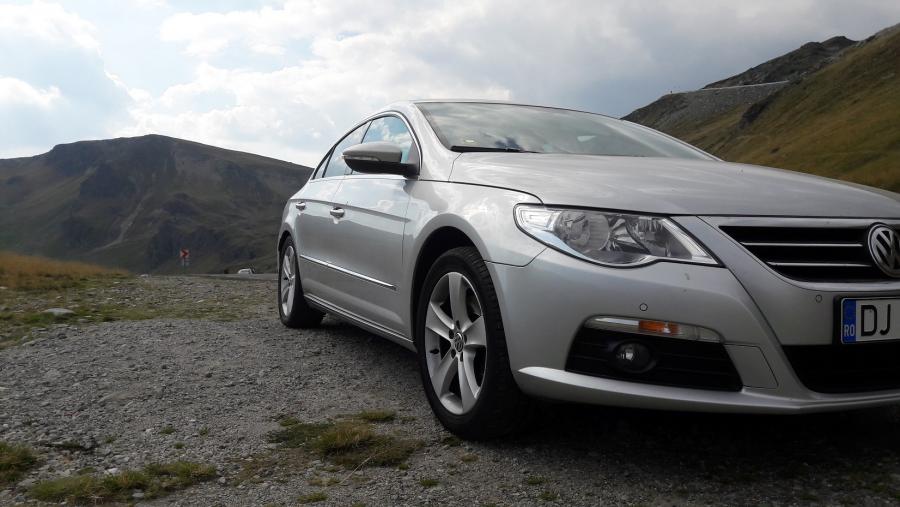

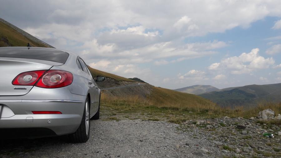

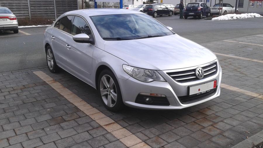

Vreau sa prezint si eu noua achizitie: VW Passat CC Blemotion TDI, 2011. Inainte am avut un Golf 5 TDI (prezentat si el aici pe forum), iar acum am trecut la ceva mai nou si mai mare.

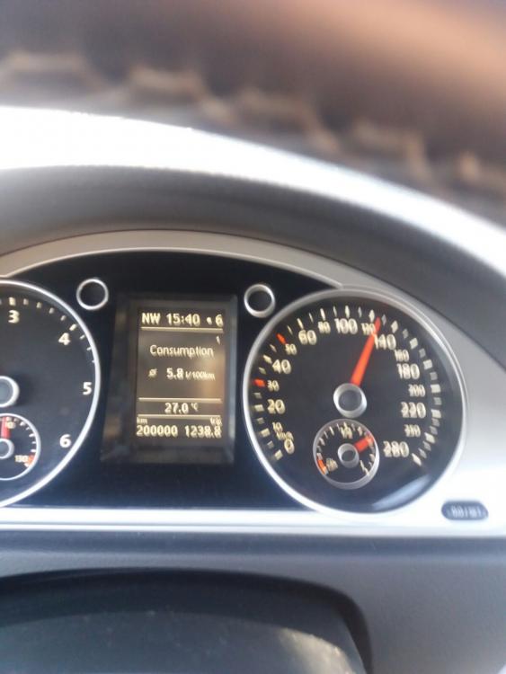

Masina am cumparat-o personal din Germania, iar in cei 1600 km facuti la intaorcere am avut un consum de 4,9L/100km. In oras consuma ceva mai mult ca Golful, dar totusi rezonabil.

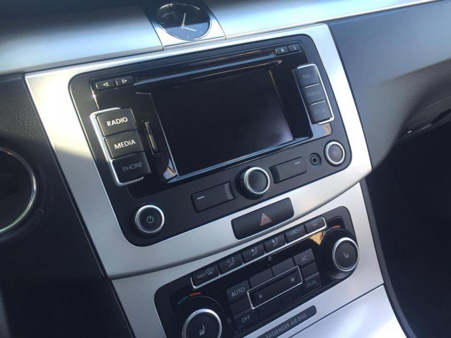

Ca si dotari: dublu climatronic, Navi, scaune incalzite, pilot automat, auto-hold, senzori ploaie si lumina si altele. Am luat anvelope de vara, presuri dedicate si am facut un detailing interior.
Planuri: am comandat microfonul care lipseste (am activat deja functia Phone), jante pe 17 8j, xenon
Cam asta e masina. Sper sa va placa - mie imi place mult :)

Salutare. Intre timp am montat microfonul si nu a mai fost nevoie de alta activare a lui dupa montare - am activat modulul PHONE inainte. Daca are cineva nevoie de detalii despre cum se monteaza -> mesaj. Contrar asteptarilor, sub capacelul pe care scrie 'airbag' de pe stalpul A, nu e niciun surub (l-am desfacut degeaba si s-a rupt si un piciorus).

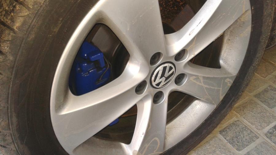

Am muncit un pic si la etriere - perie sarma, smirghel, degresant, vopsea :)

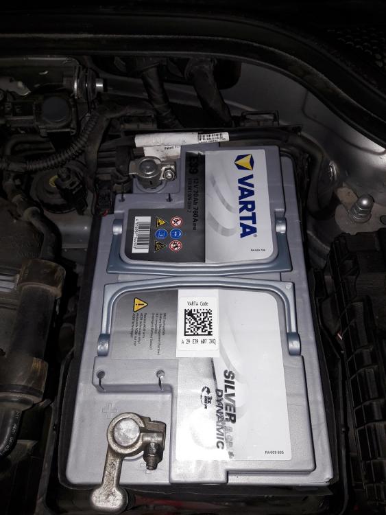

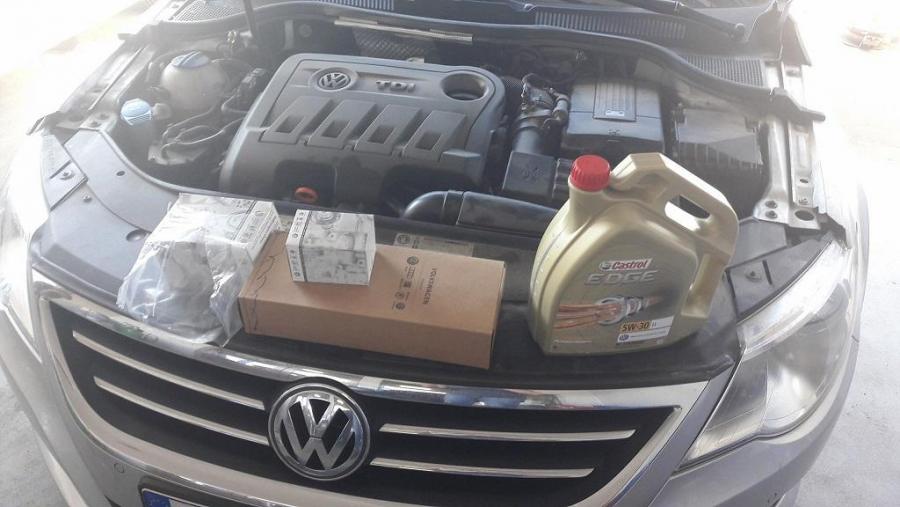

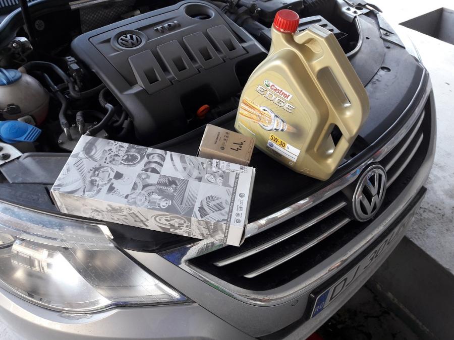

Jurnal de bord - 2017. Odata cu noul an a trebuit sa schimb bateria, am ales Varta de 70Ah. Astazi am facut si schimbul de ulei si filtre de aer si ulei OE.

Ai start/stop si imi pare ca trebuia baterie OE AGM cu coduri BEM, care trebuiau scrise cu vcds-ul.
Uleiul ....data viitoare pune valvoline sau fuchs 5w30 507.00 (10 mii km sau 12 luni)
Filtrul de combustibil si habitaclu (polen) nu le schimbi? :(

Multumesc. Am masina de aproape 1 an. Stiu, despre jante, am in plan modelul Miami pe 17''. Bateria e AGM si am configurat-o cu VCDS. Uleiul nu voiam neaparat Castrol, dar pe asta mi l-a adus un prieten din Germania (poate o fi mai bun decat cel de la noi din comert).

Le-am schimbat in martie anul trecut. De obicei pe cele 2 le schimb la 15000km/1an, iar uleiul la 10000km.

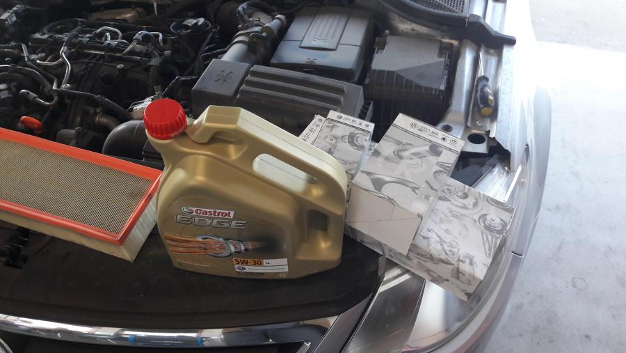

Si revizia pentru vara: filtre oem si ulei Castrol. Filtrul de polen l-am schimbat cu o zi inainte, odata cu igienizarea instalatiei de climatizare.

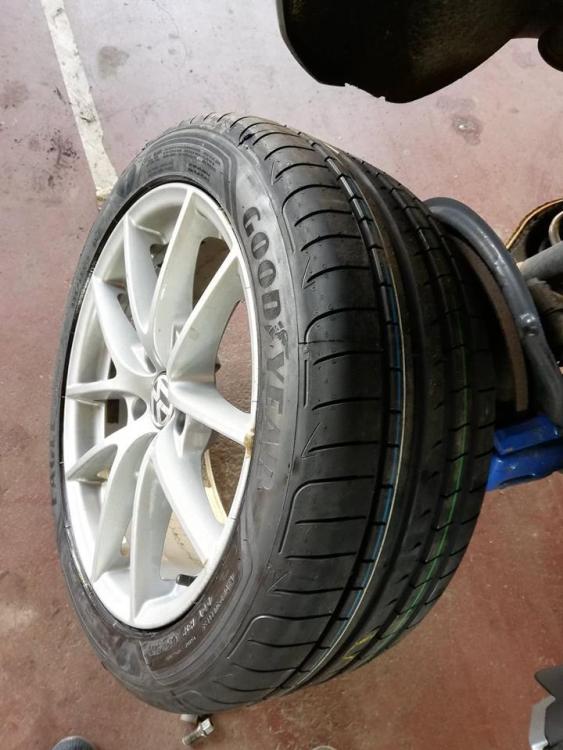

Pentru ca e vara si banii trebuie sa circule am investit intr-un detailing interior si anvelope noi care sper sa fie bune - deocamdata am remarcat ca sunt silentioase.
