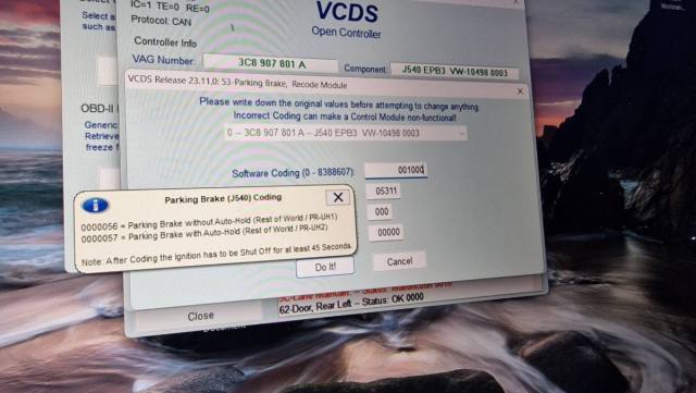

Nu am reusit nici acum cu auto hold masina are start stop daca fac o resoftare la pompa abs o sa mearga este din 2010 passat b6
Am codat abs cu 57 acceptat.apare optiunea AH pe maxidot.
La output test-se aprinde butonul.deci este legat corect.
Nu imi functioneaza .folosesc centura tot ce trebuie
Acum este doar de aspect insa imi doresc sa functioneze.
Ma sfatuiti sa fac un update la pompa abs??
Muktumesc. Sarbatori fericite
poti incerca, dar nu stiu daca se va rezolva problema
La un CC 2009 am incercat sa pun autohold. Am modificat in EPB din 56 in 57 si apare eroarea specifica cu lamp for automatic brake. Montajul butonului l-am facut dupa DIY de B6. Acelasi DIY l-am incercat pe B6 si a mers stas.
La CC nu merge. Am verificat de doua ori cablajele si nu au treaba, la measuring blocks cand apas butonul mi-l identifica ca fiind activat, dar eroarea ramane.
E posibil ca la CC sa fie altfel configuratia pinilor din modulul EPB?
Sau poate sa fie vreo incompatibilitate pe undeva? Codarea o accepta, dar pe bord nu apare functia de autohold.
Mentionez ca masina nu are tempomat, daca are vreo importanta.
