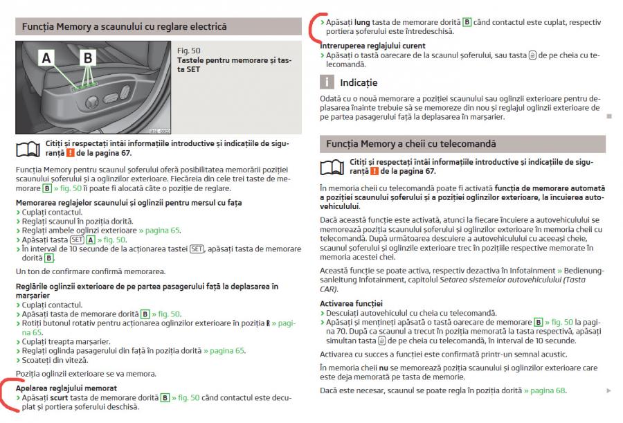

inginerii nu citesc manuale
2016-03-14_15-50-03.thumb.jpg.80082baec7
