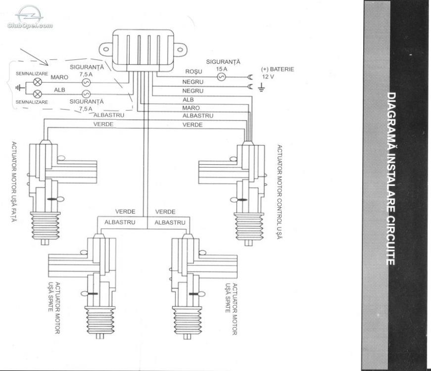

Salut! Imi cer scuze ca am deschis un nou topic, dar ceea ce am gasit prin forum nu m-a lamurit indeajuns. Am cumparat de cateva zile 2 inchideri centralizate: 1 modul cu 2 telecomenzi tip briceag (primele 2 poze) si alt set cu modul si cele 4 actuatoare (a 3-a poza). Rog pe cineva sa ma lamureasca si pe mine cum leg firele de la modulul cu telecomanda la cel simplu de la motorase. Am instalat modulul cu motorase si functioneaza doar cand folosesc butucul de la usa. Am incercat in fel si chip sa montez si celalalt modul si nu stiu cum am reusit sa ating niste fire si a iesit putin fum din modul (fara sa se arda siguranta), dar se aud releele cand este alimentat si comandat din telecomanda. Ce as putea sa fac ca sa rezolv aceasta problema? La ambele module nu exista pe iesirile pentru semnalizari diode si sigurante. Este necesar sa le pun eu?
