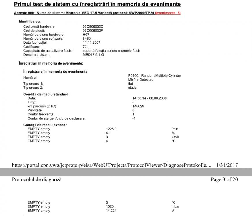

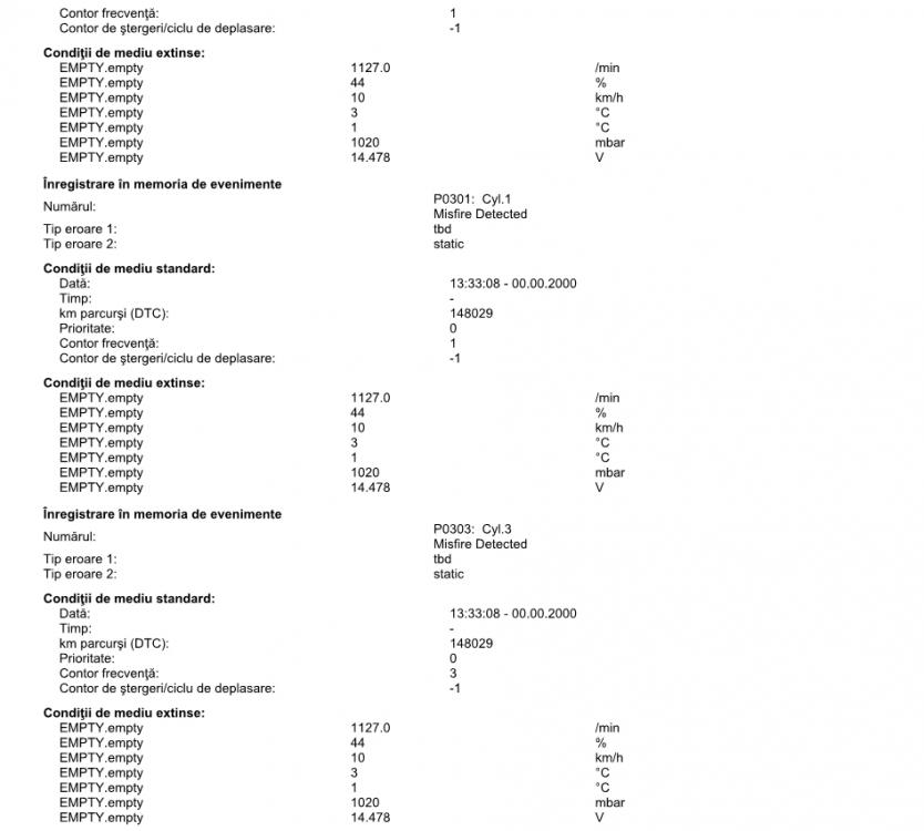

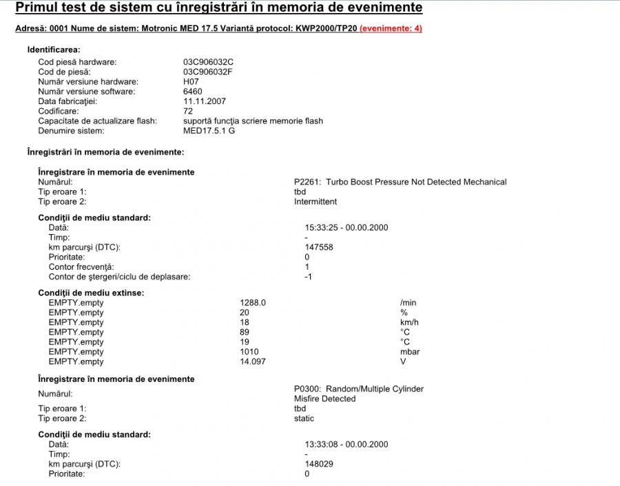

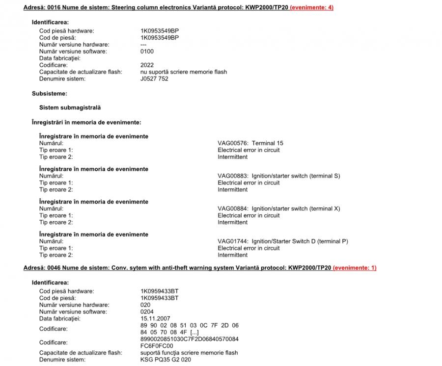

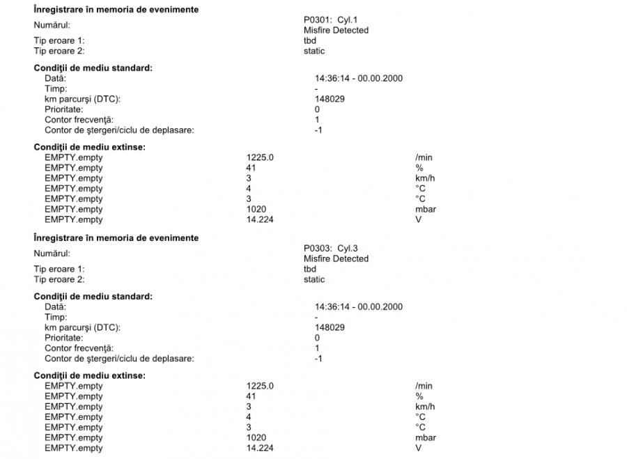

Am intrat in posesia diagnozelor. Din ce vad, erorile sunt aleator pe mai multi cilindri.
