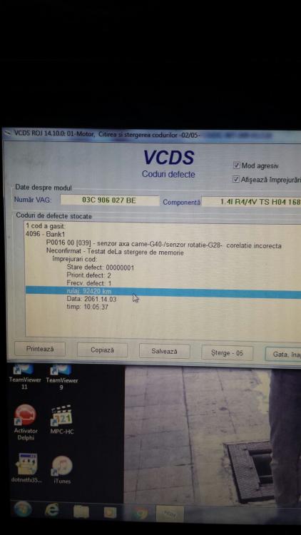

salut,
1.4 tsi 160 cai, am check engine aprins in board cu eroare  din atasament. Masina porneste bine, trage ok  si nu se aude nici un sunet la pornire. Costatare intindere  lant  se face greu ?
 In afara de  reprezentanta WV imi recomandati si alt service pentru schimb distributie ?
Lant intins.Constatarea se face usor daca sunt cale specifice
