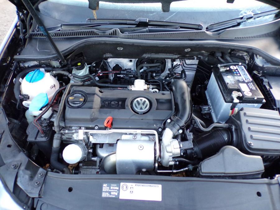

Imi poate spune si mie cineva ce furtun ar trebui sa imi comand sa il inlocuiesc pe cel din poza?
Merge de la canistra de carbon spre motor. L-am gasit rupt....
Motorul e CAXA.
