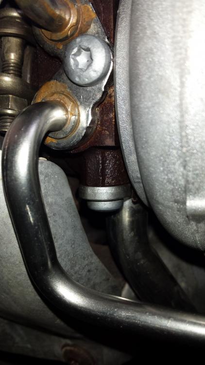

Am si eu o problema cu piesa din poza iar cei de la service sustin ca nu e nimic.
Nu stiu ce lichid este acela care supureaza, dar m-am trezit ieri dimineata cu fum.
Are cineva idee ce poate fi? S-a mai intalnit cineva cu asa ceva?
Piesa se afla in stanga turbosuflantei si intra in ea 2 conducte.
Masina: G6 1.4 TSI
Din cate imi dau seama din poza, alea sunt conductele de racire cu ulei a turbinei. E de 122cp sau 160cp?
Ce culoare si densitate avea fumul? Mirosea in vreun fel?
Modificat de mike.
  On 26.07.2016 at 14:26, mike. a scris:
Expand
122cp
Era destul de dens si alb spre gri deschis. Avea un miros specific dar nu stiu sa-l descriu.
Exista ceva garnituri in zona respectiva?
Modificat de razvy391
Este antigel care raceste turbina. Acolo sunt 2 oringuri de cauciuc care se ard si nu mai etanseaza. Antigelul se scurge pe evacuare si de aici fumul.
Oringurile au  10 mm interior x 2,5 mm grosime,    codul original este WHT003366.
  On 28.07.2016 at 9:32, lucianm86 a scris:
Expand
Multumesc mult de ajutor. :)
