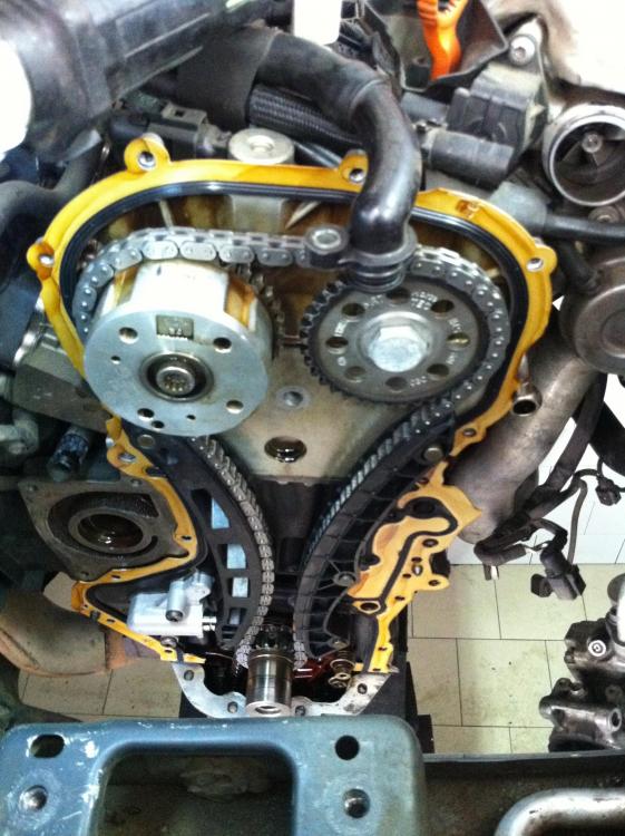

Pe capacul dustributiei e prins suportul de la tamponul de sustinere. Ca sa scoti capacul distributiei trebuie dat jos suportul . Fara suport motorul cade jos. Deci obligatoriu motorul se suspenda pe suport sau se lasa pe o capra sub baia de ulei
In imaginea atasata am suspendat motorul pe baia de ulei care a fost demontata ulterior si distantata 5mm de bloc.
