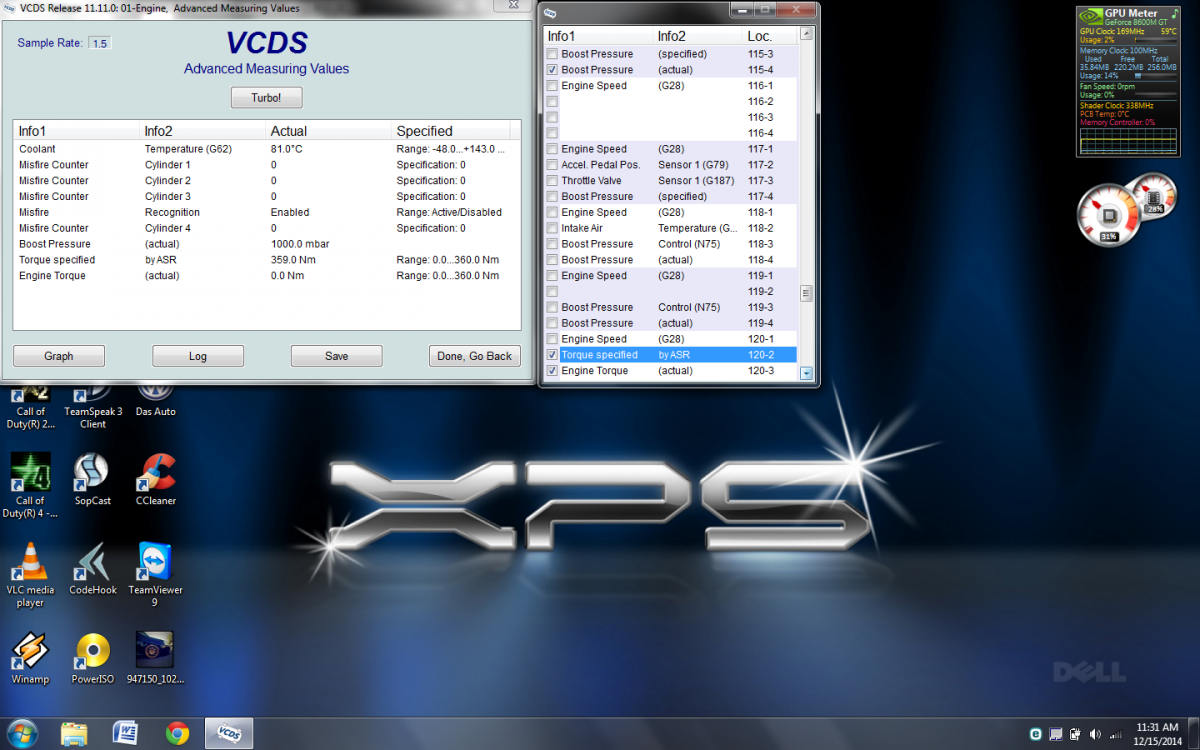

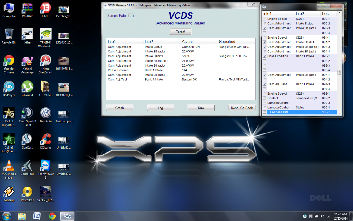

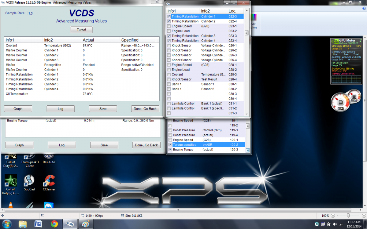

am pus niste ss uri
ca si sunete ciudate' la pornire park s au auzit putin tachetii pana au luat ulei ..nu sunet de lant nimic..
rugaminte imi poate explica cineva ce e cu torque by ASR acolo
iar la boost pressure am vazut ca nu trece de 1260 mbar
