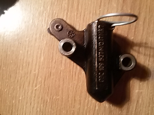

Același intinzator merge și la 1.4 twincharged și la 1.4 turbo ? Și eu vreau din ala

Cu toate acestea totusi exista o revizie noua de intinzator:
03C109507BA

Intinzatorul meu vechi ..codul în foto 03C109507M model vechi 2006  .. dupa 01.03.2009 03C109507AH
