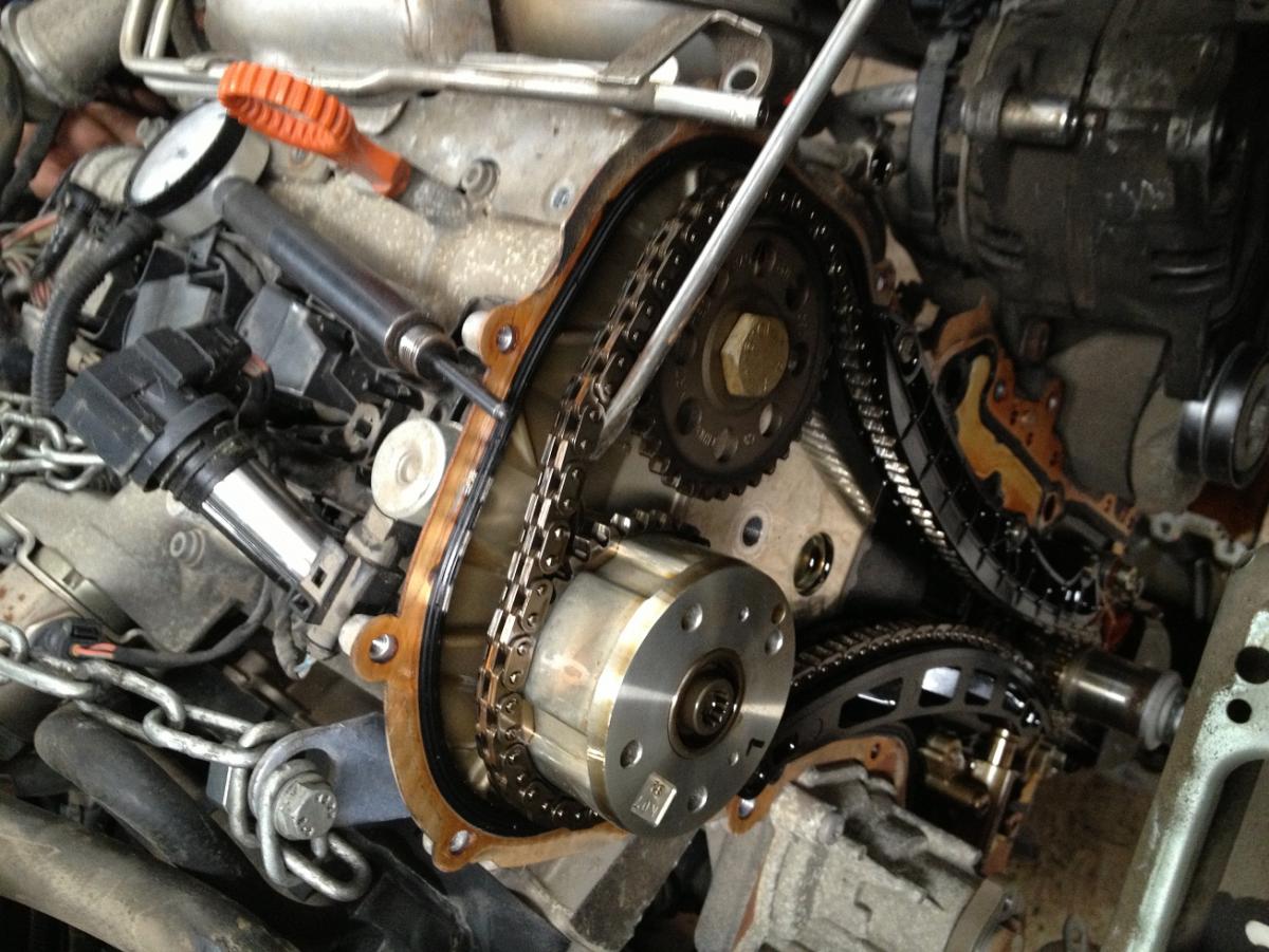

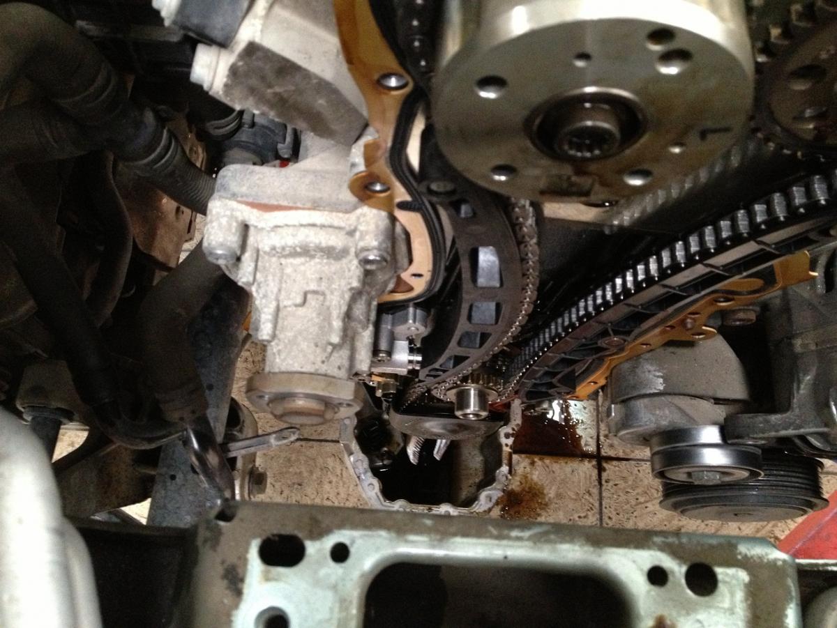

rex
Iata ce se intampla cu lantul, chiar daca nu face zgomot. Puteti observa intinzatorul si alungirea lantului+alungirea intre axe. De aici apar acele missfire la cald, pornire mai greoaie dimineata etc.
Motorul pozat este 1.4 TSI CAXA cu ultima generatie de lant care "nu se intinde". Trageti voi concluziile. Masina avea 90.000KM
De asemenea am atasat o poza cu calele necesare pentru verificare.
LE: intinzatoarele OEM sunt o mizerie. Am observat ca au aparut intinzatoare AM care au o tija de blocare ce nu le mai permite revenirea la punct mort daca arcul cedeaza si presiunea de ulei nu mai este suficienta. Intinzatorul este principalul vinovat pentru intinderea sau sarirea de la punct a lantului la 1.4.
Poti da te rog detalii legate de intinzatorul AM? Producator, etc.

La 1.4 tsi 90kw nu exista revizie mai noua pentru întinzător din cate am văzut. Cel puțin în ultimii 4 ani nu s-a schimbat.
