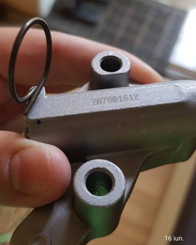

Am luat kit sfk dar a venit desigilat, nu scrie pe nicio componenta skf, doar coduri de genul pe care daca le caut pe google nu imi arata nimic.
